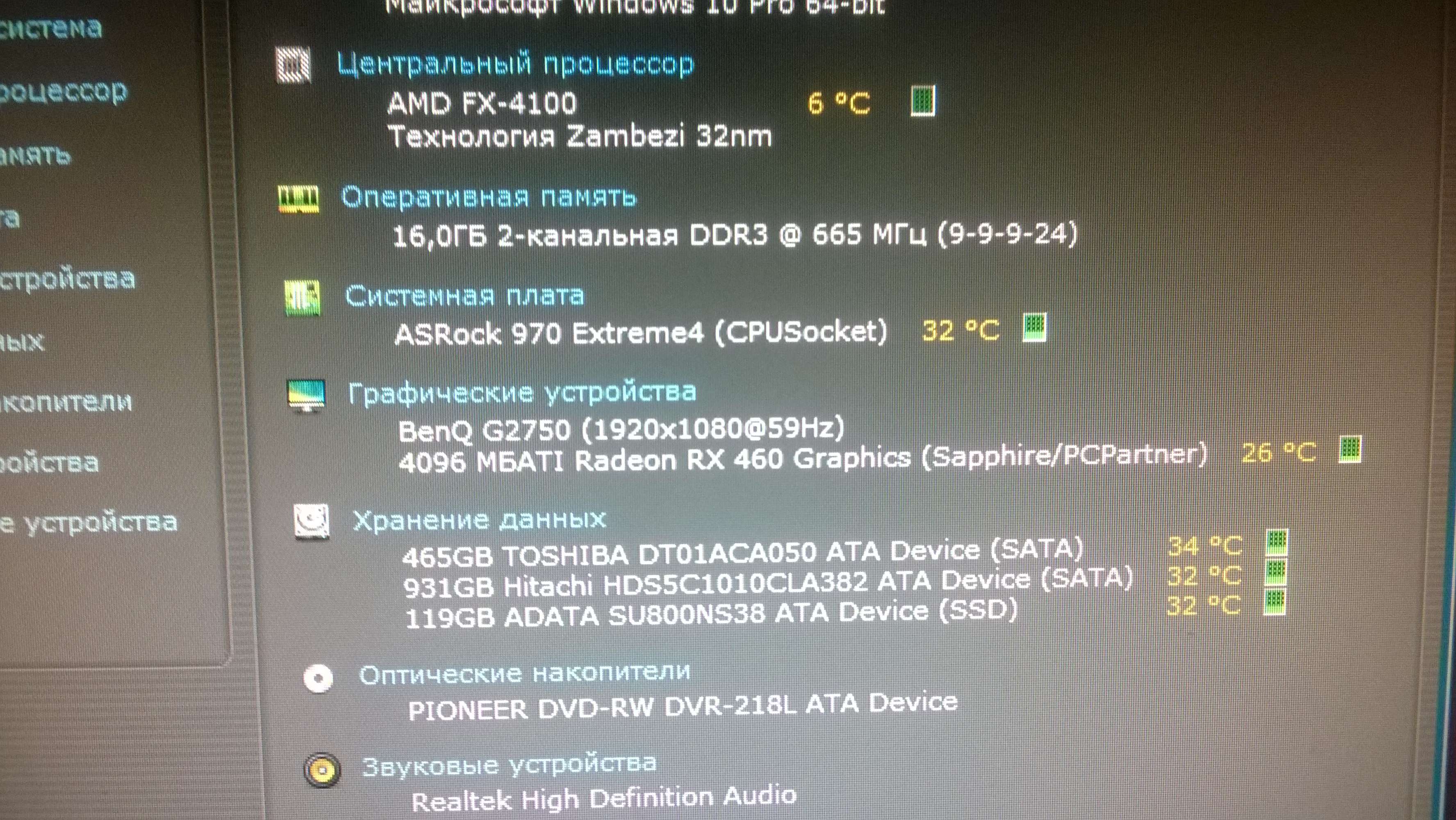

Доброй ночи, при просмотре страниц в интернете коротковременные зависания, где-то на 1 минуту, при этом указатель мышки работает, при просмотре видео в интернете и играх такого не бывает, только при просмотре страниц интернета.
ASRock 970 EXTREME4

браузер другой попробуйте . отключите в настройках браузера аппаратное ускорение , если это хром . Да и в других браузерах такой пункт есть.

У Вас довольно неплохая машина, соответственно проблема связана не с железом. Возможно "подрезает" скорость Ваш провайдер или криво настроено комммуникационное оборудование. Проще всего проверить и не копаться лишний раз в настройках, подключив Ваш системник к Internet'у у кого-то другого с другим провайдером напрямую по UTP. Максимум, что Вы можете сделать у себя это включить кэширование браузера и проверить трассировку (лучше это сделать, исключив роутер, если он у Вас есть).

Увы попробовал как вы сказали без изменений.

Да спасибо на днях попробую как вы и сказали.Дали совет поставить сетевую карту .
Виктор 7 лет назад
Поменял процессор на FX8350 все залетало кроме интернета)
