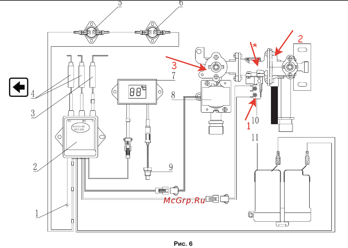

Подтекает вода в районе микропереключателя. А теперь ещё и не включается нагрев. Что может быть? Может резинка между трубами износилась. Подскажите, как снять лицевую панель, чтобы подобраться к протечке?

Там сальник нужно менять, это болезнь всех колонок , начинает течь сальник и капать (место протечки * ) прямо на микропереключатель (1), от воды он приходит в негодность, чтобы поменять сальник нужно снять водяной блок (2) , газовый блок (3) трогать не нужно. Как снять крышку, открутить сверху и снизу по 2 самореза, затем рассоединить разъемы на дисплее

Добрый вечер. Какой размер штока 2мм или 3? Я хочу его заменить. И ещё очень жёсткий переключатель тяжело отжимается.
Гуру, Ответы: 130455, Оценили: 12587 раз
Нужно менять микровыключатель и сальник, шток тут ни причем

Сальник заменила не течет. Но микровыключатель не отжимается. Я его открутили и вручную нажимаем. Просто сальник вырезала сама из резинки. В микровыключателе есть металлическая и пластмассовая часть. Что менять?

Микрик должен мягко нажиматься его прозвонить нужно тестером его контакты, если микрик работает то менять не нужно, сальник можно купить в магазинах электротехники(вырезанный из резинки самодельный потечет и будет клинить шток) это опасно так как шток открывает газовый блок, думаю в Москве у вас можно найти запчасти на колонку

Лицевую панель как снять- видео в инете. В районе протечки- мажем клей, клеим кусочек фольги тщательно , сверху промазываем клеем, и далее перематываем лентой для устранения протечек.Я девушка в 50 лет сама сделала :)
