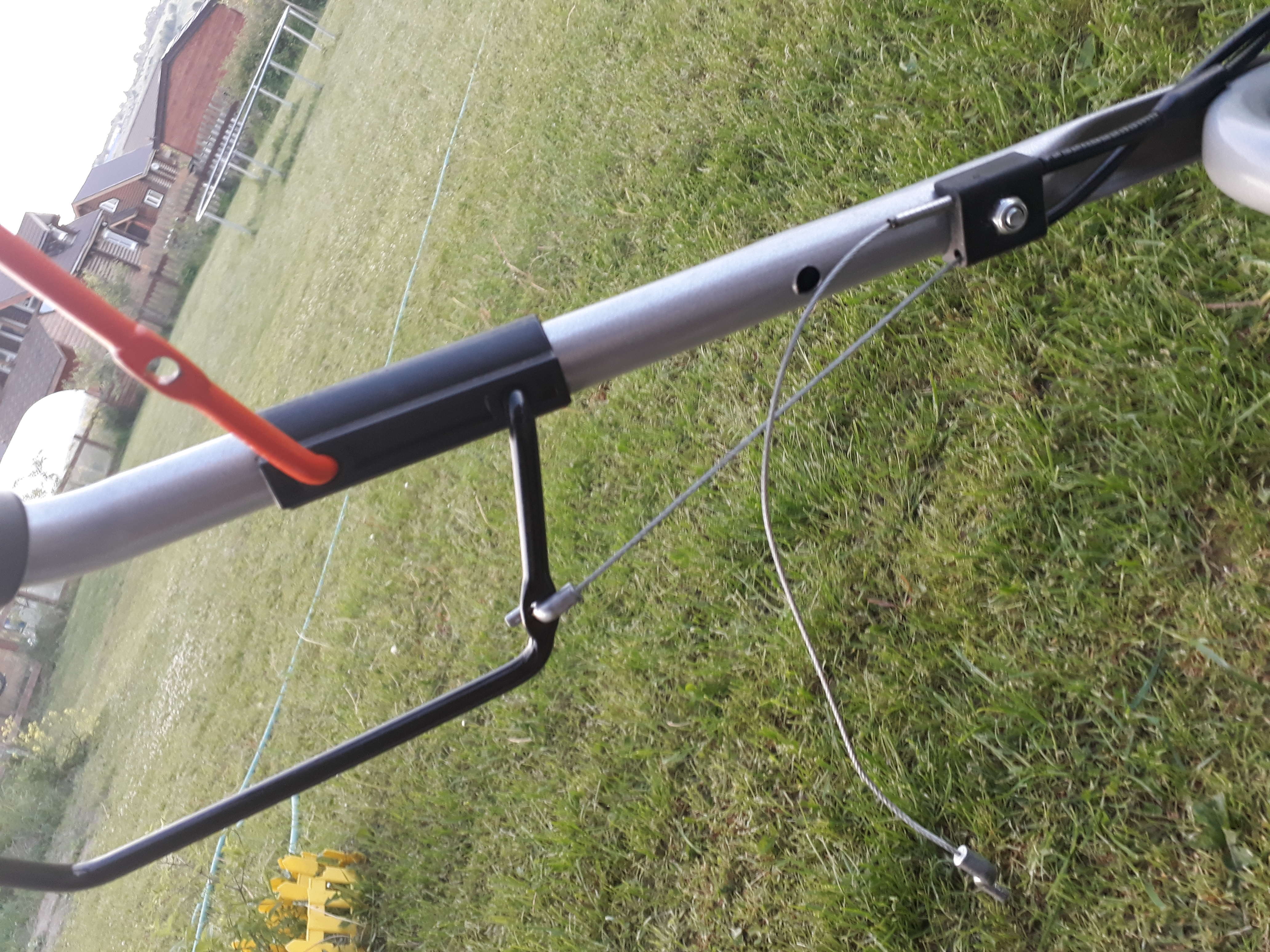

Как натянуть тросик зажигания на газонокосилке dlm45sp daewoo в месте крепления...
Daewoo DLM 45SP
Судя по фото, у Вас (как и у меня) проскочила рубашка тросика газа сквозь пластмассовый упор, прикрученный к оранжевой ручке. Как я чинил этот дефект: 1. отрезал тросик от г-образной детальки, которой он крепится к ручке газа (детальку выкинул за ненадобностью); 2.протянул тросик обратно сквозь пластмассовый упор; 3.чтобы " рубашка" тросика в дальнейшем не проскакивала сквозь пластмассовый упор, продел тросик сквозь металлическую детальку (стопор) с внутренним диаметром 2 мм, которая упирается в пластмассовый упор. В сети рекомендуют использовать часть от вытяжной заклепки без внутреннего стержня, мне подошла латунная деталька от наконечника для шланга автомобильного насоса. Таким образом между рубашкой и пластмассовым упором разместил металический стопор; 4.продел тросик сквозь пластмассовый упор; 5. далее сделал петельку на тросике, зафиксировал ее фиксатором для тросика (разные варианты есть в продаже в хоз. магазинах); 6. согнул из металлического стержня деталь, которая соединяет ручку газа и петлю на тросике; 7. настроил натяжение. Готово. С уважением, Сергей А. Смирнов. |
У меня рубашка не вытыскивыется из пластмассы. Заклинило. У вас хорошо вышла? |
