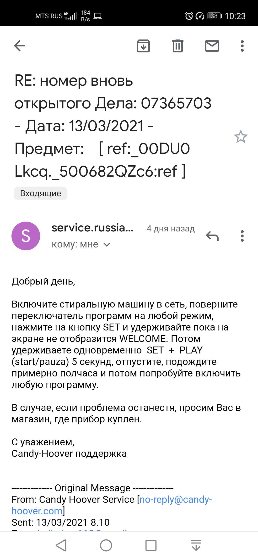

Candy Bianca BWM4 147PH6/1-07
Вот что мне ответили Официалы! Но не помогло.

Проблема решается легко. После включения мигает или светится и идёт вода, далее нажимаем SET, выбираем любую программу, далее нажимам SET и запуск и держим 5 секунд, выбираем язык, идёт установка ( оставляем на 30 минут, можно на 5 минут, пока не погаснет), после перезагрузки проблема решилась. Так же есть бесплатный телефон поддержки в будни до 18:00, там подскажут более подробно 88007070204 Данная проблема называется демо режим, это не проблема и мастер не требуется, если только кнопки нажать
