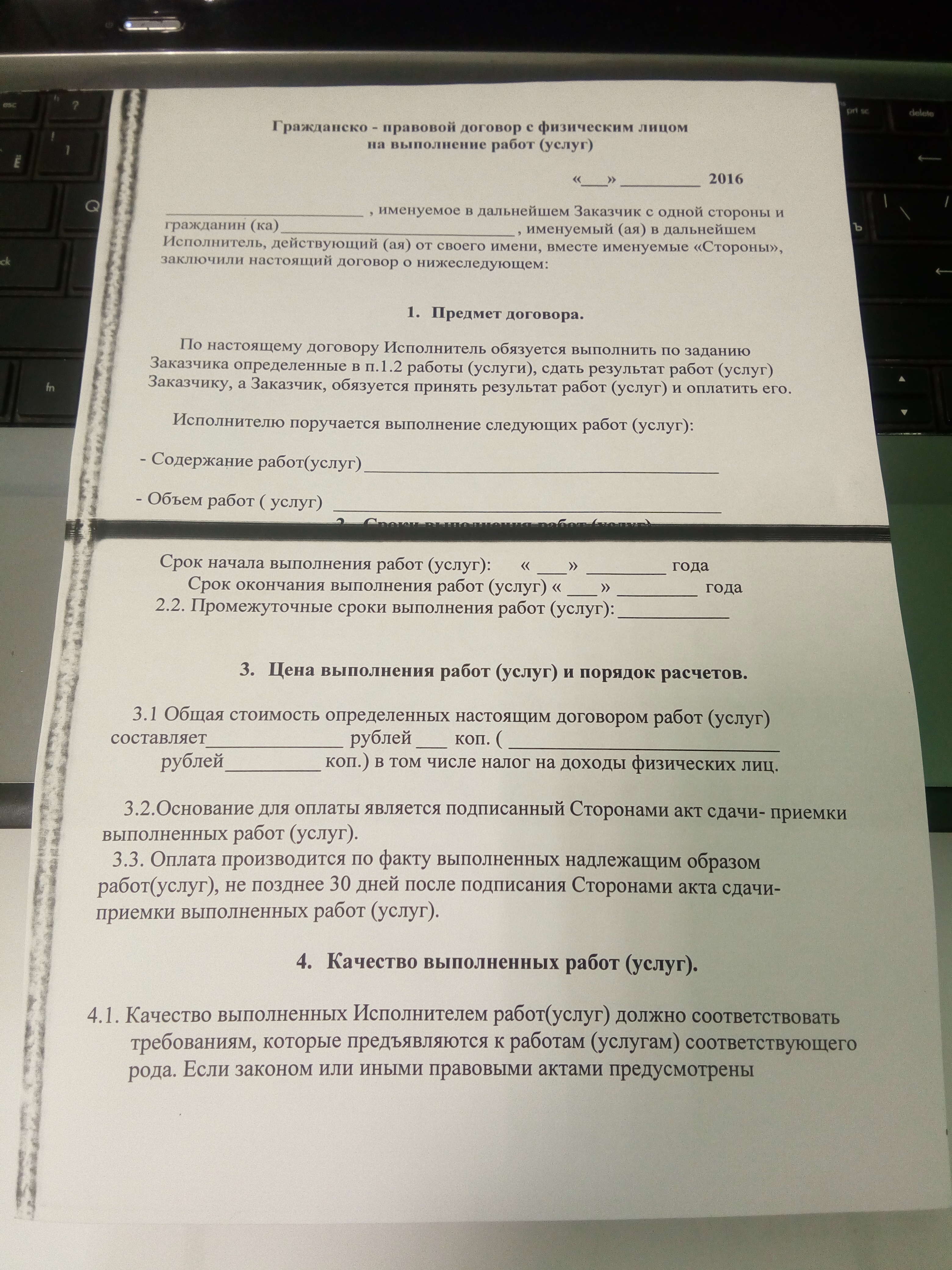

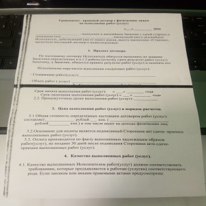

Здравствуйте, подскажите пожалуйста, в чем проблема? Как избавиться от полос?

Износился вал картриджа, необходимо его заменить.
