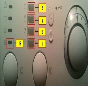

Добрый день! Подскажите, пожалуйста, включаю режим стирки, стирает и в конце не отжав начинают быстро мигать две кнопки "таймер отсрочки" и кнопка "выключения, замочек", при этом машинка останавливается, гудит, но не отжимает и не стирает. Что это может быть? Спасибо!

какие номера кнопок моргают?
Анастасия, Кострома
Новичок, Ответы: 3, Оценили: 0 раз
2 и кнопка выключения, где изображен ключ.
Гуру, Ответы: 130724, Оценили: 12590 раз
Ошибка F02---отсутствует сигнал от электронного модуля и тахогенератора двигателя, проверить колодку модуля и разъем двигателя и тахогенератора(датчик оборотов) проверить тахогенератор на исправность
