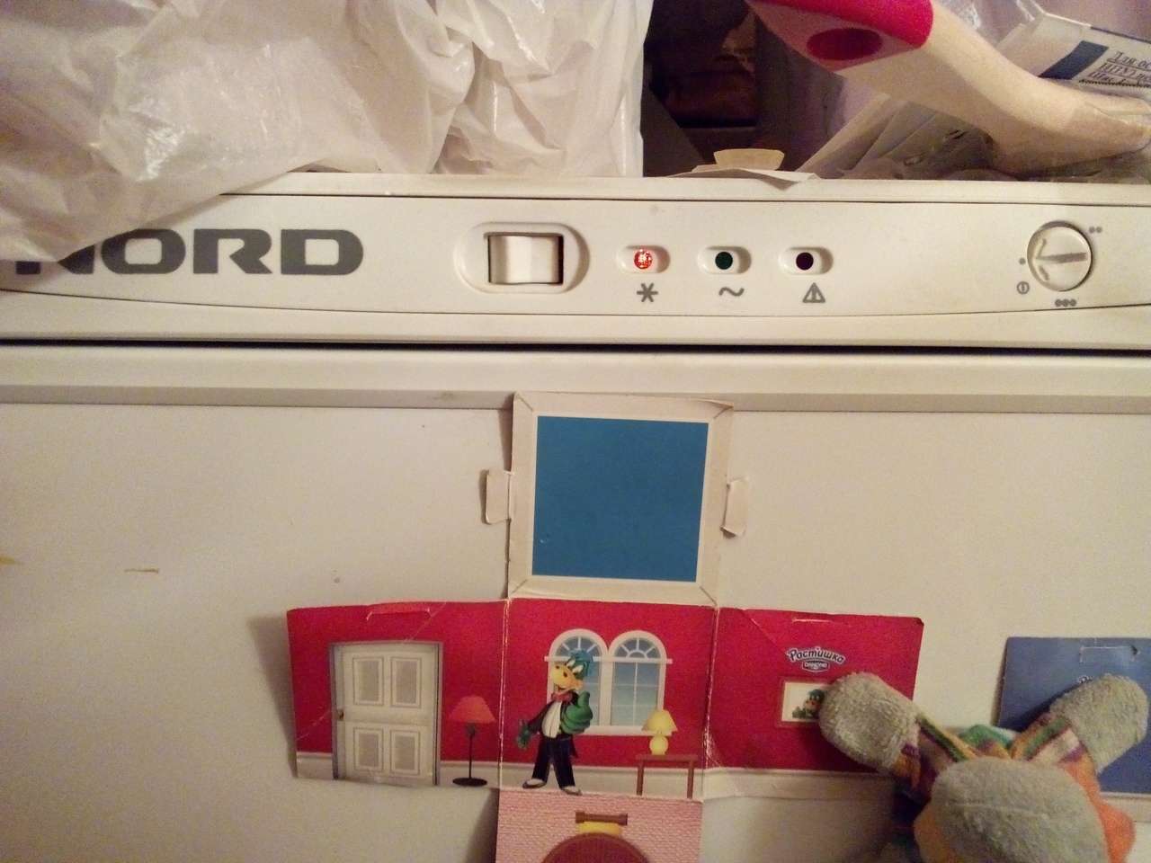

Вы не подскажите, в чем может быть проблема? Не горит зеленая лампочка. Морозильник переморозился, мы его разморозили, вытерли на сухо, включила в сеть, сначала загорелся треугольник, потом выключился и теперь горит только оранжевый индикатор.

Горит оранжевый это включен режим ЗАМОРОЗКА , переключите в режим ХРАНЕНИЯ должен загорется зеленый индикатор, ТРЕУГОЛЬНИК загорается в случае повышенной температуры в отсеках или неисправности

Зелёный индикатор не горит, но температуру держит

Переключите переключатель в режим хранения и регулятор в среднее положение, то что не горит зеленый (просто перегорел светодиод)

Горит красный треугольник и оранжевый индикатор, зеленый не горит
