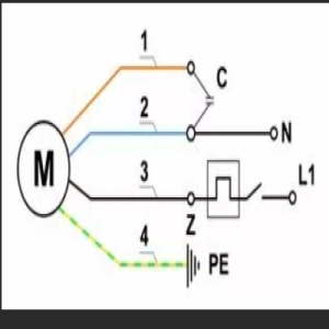

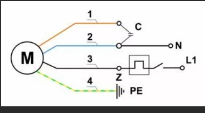

Здравствуйте, подскажите, насос Вихрь сн 50, там четыре провода, черный за что отвечает?
2 0
Вихрь СН-50 смотрите схему включения насоса, рекомендую для начала вызвонить тестером обмотки насоса, одна из выводов обмотки является пусковой и будет иметь большее сопротивление чем рабочая
