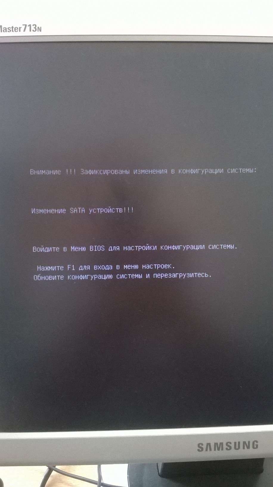

При загрузке BIOS появляется надпись "Изменение SATA устройств". MSI h81-p33
На изменение настроек и возврат к настройкам по умолчанию не реагирует.

При отключенном питании от системного блока извлеките батарейку CR2032 и включите компьютер примерно на полминуты, затем удерживая кнопку включения, снова выключите системный блок, отключите питание и верните батарейку на родину. Минут через пять включайте, должны запуститься дефолтные настройки BIOS'а. Удачи!

Значит, при установке системы использовались особые настройки SATA, например, RAID со своей конфигурацией. Вспомните, как были сконфигурированы SATA порты и какое устройство из них было загрузочным. Если важна информация на накопителях, отключите их физически и подключите чистый накопитель, залейте на него систему, а потом вынимайте информацию со старых накопителей. В любом случае проанализируйте, что как подключено и как определяется BIOS'ом.
