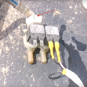

клапан налива воды выглядит так (стрелкой указано подвод воды) на фото 2 клапана (для стиральной машины) в посудомойке установлен 1 , находится в районе подключения подачи воды к посудомойке , для начала проверить фильтр сеточку и подачу воды

Подключить машину обычным шлангом (без АКВАСТОПА) и проверить работу , на входе в машину стоит клапан налива воды( на фото выше), его нужно проверять , по напряжению подходящему к нему и его исправность

фото не вижу

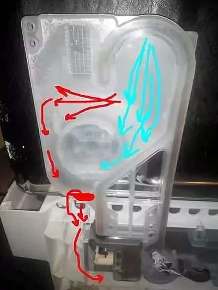

Прочистить фильтра насоса рециркуляции , входной фильтр налива воды, сливной фильтр в канализацию
