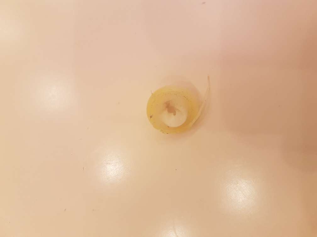

Доброе утро!
Спасибо отклинувшимся на вопрос за советы и комментарии.
На самом деле водонагреватель в норме, проблема была в снижении давления поступающей хв перед входным патрубком водонагревателя. Причина в зажеванной прокладке между предохранительным клапаном и патрубком, перекрывшей канал подачи воды почти полностью, вследствии этого скорость забора воды из бака была больше скорости наполнения бака.
Проверить подводку воды надо было мне с самого начала.
