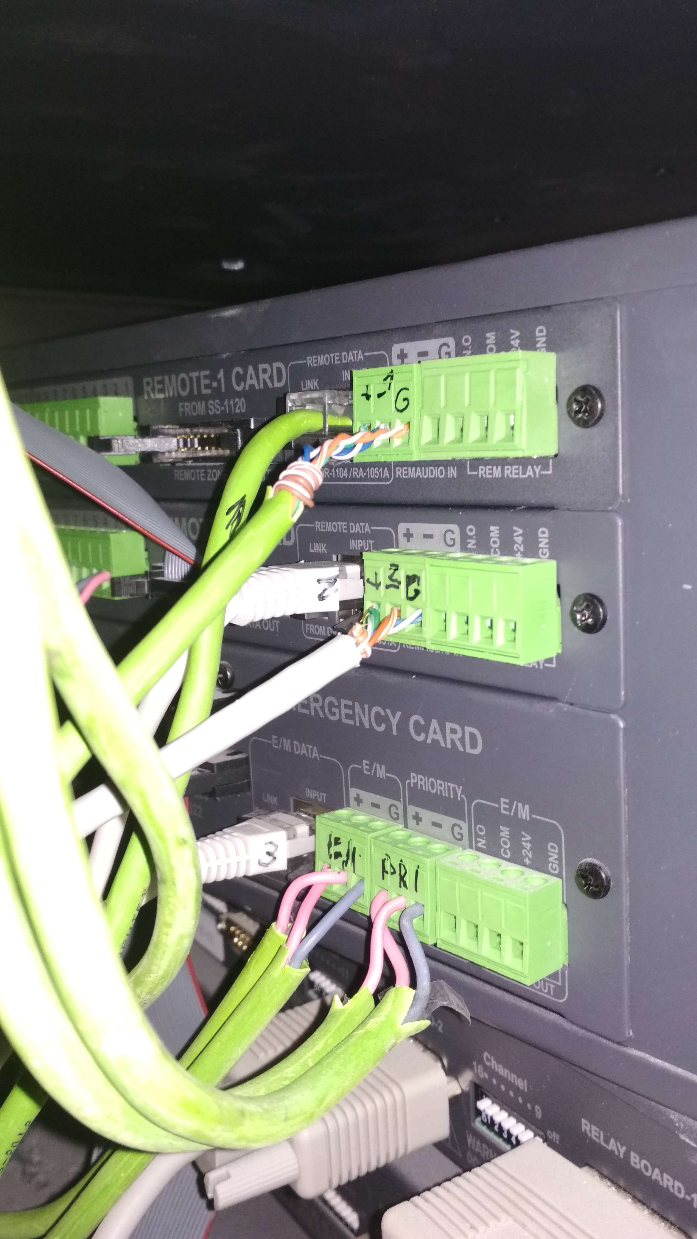

Доброе утро. У нас установлена стойка оповещения о пожаре, в которой установлен блок реле JRG-220A, в нем установленно 2 карты дистанционного управления RG-220R1, к ним подключенны 2 пульта микрофонных JDM RA-1051A. Один микрофонный пульт перестал работать, при нажатии на пульте "Выбор всех линий" и включения микрофона - срабатывает реле в блоке JRG-220A, но сигнал не проходит. Другой микрофон срабатывает. Когда стоит без работы в режиме ожидания, то начинает самопроизвольно Jedia JRG-220A
включаться и выключаться реле. На данный момент пришли к выводу,что не работает верхняя карта. Подскажите, где искать проблему?

Проверьте питание всего блока. Самопроизвольное срабатывание релюхи говорит о том что питание на грани срабатывания. Судя по всему, нужно "копать" как раз по шине подачи питания на реле. Сам по себе Ваш девайс специфический и его ремонт лучше поручить инженеру, знакомому со схемотехникой подобных утройств. Попробуйте связаться с производителем. Удачи!
