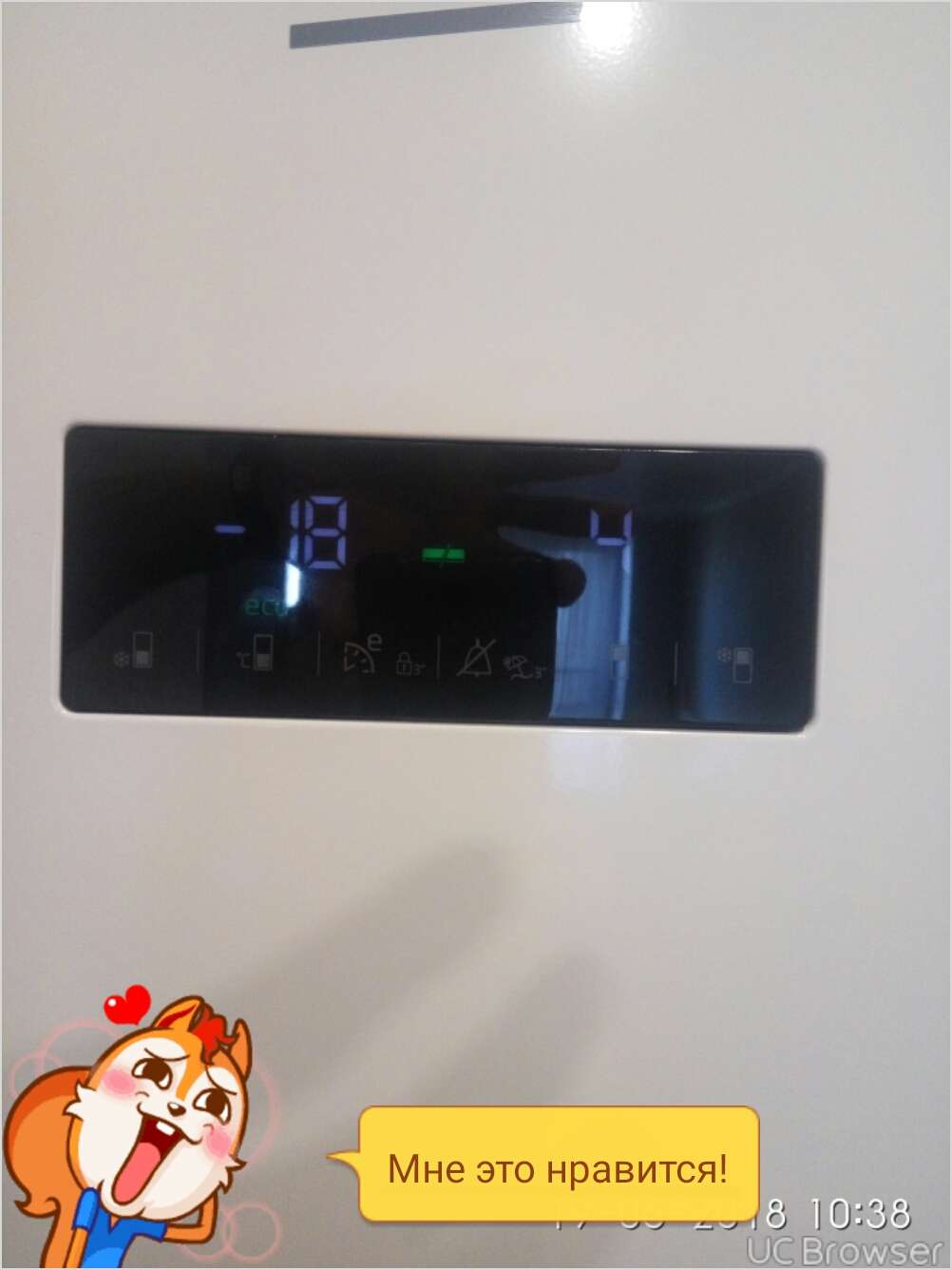

Здравствуйте. Холодильник Beko rcnk 400e20zw постоянно работает в режиме энергосбережения, горит соответствующий знак на панели. Двери перевешивал мастер. При нажатии на панель управления никаких изменений не происходит, кроме звукового сигнала. Как вывести холодильник из этого режима? Может это защита какая-то срабатывает?

Если дверцы не открываются длительное время дисплей автоматически отключается, загорается знак энергосбережения, отключается режим при нажатии любой кнопки или открытии дверцы, функция не подлежит отмене, описание других функций см по ссылке https://mcgrp.ru/files/viewer/129189/15
