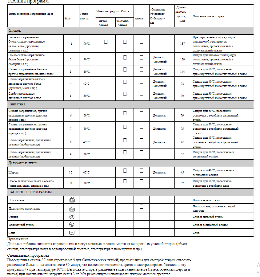

Распишите длительность стирки по каждой программе в инструкции нет информации...
Indesit WG 633 TX
Вопрос 190596
Распишите, пожалуйста, длительность стирки по каждой программе (в инструкции нет информации). А также подскажите, есть ли программы стирки при 30 градусах? |
Выбирая программу вы самостоятельно выбираете температуру совместимую с программой https://mcgrp.ru/files/viewer/63282/13 , время стирки по каждой программе на стиральной машине Indesit ![]() |
