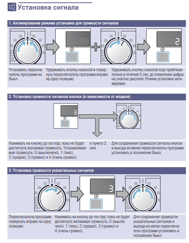

У меня машинка не издает сигнала при окончании стирки. Как настроить? В инструкции не нашла информации.
Гуру, Ответы: 130540, Оценили: 12589 раз
Bosch Classixx 5 WLG20061OE
ПОПРОБУЙТЕ НАСТРОИТЬ ГРОМКОСТЬ ТАК, ЕСЛИ НЕ ПОЛУЧИТСЯ ТОГДА РЕМОНТ ПЛАТЫ
