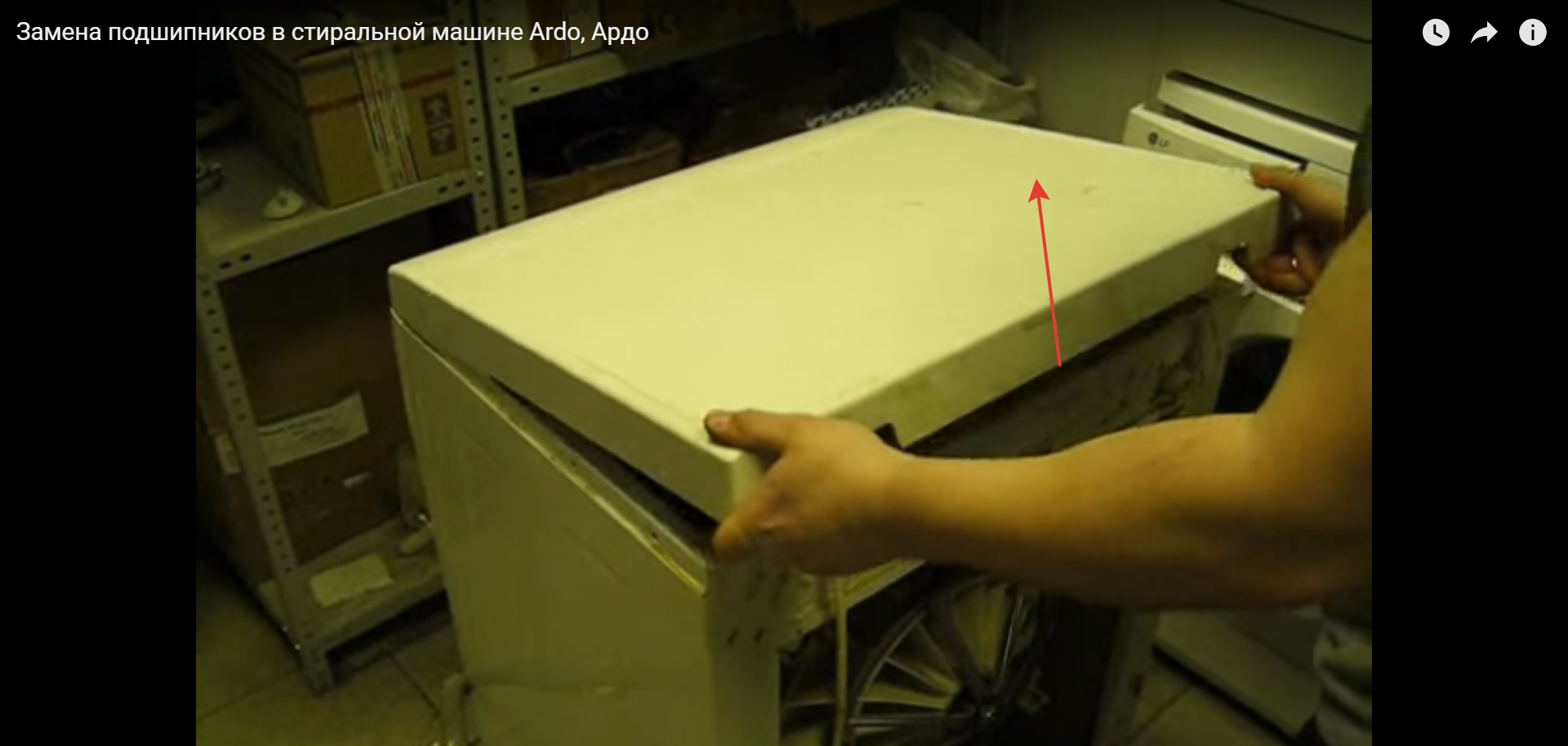

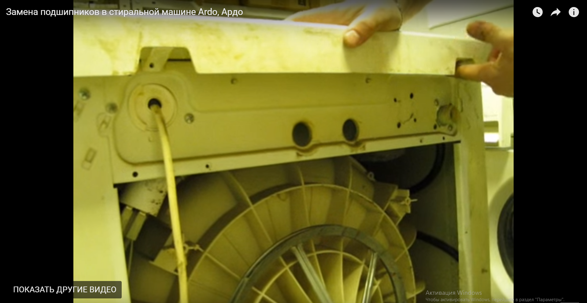

Снимите верхнюю крышку открутив два самореза в задней части вверху, затем толкнуть крышку вверх, далее открутить болты вверху и внизу

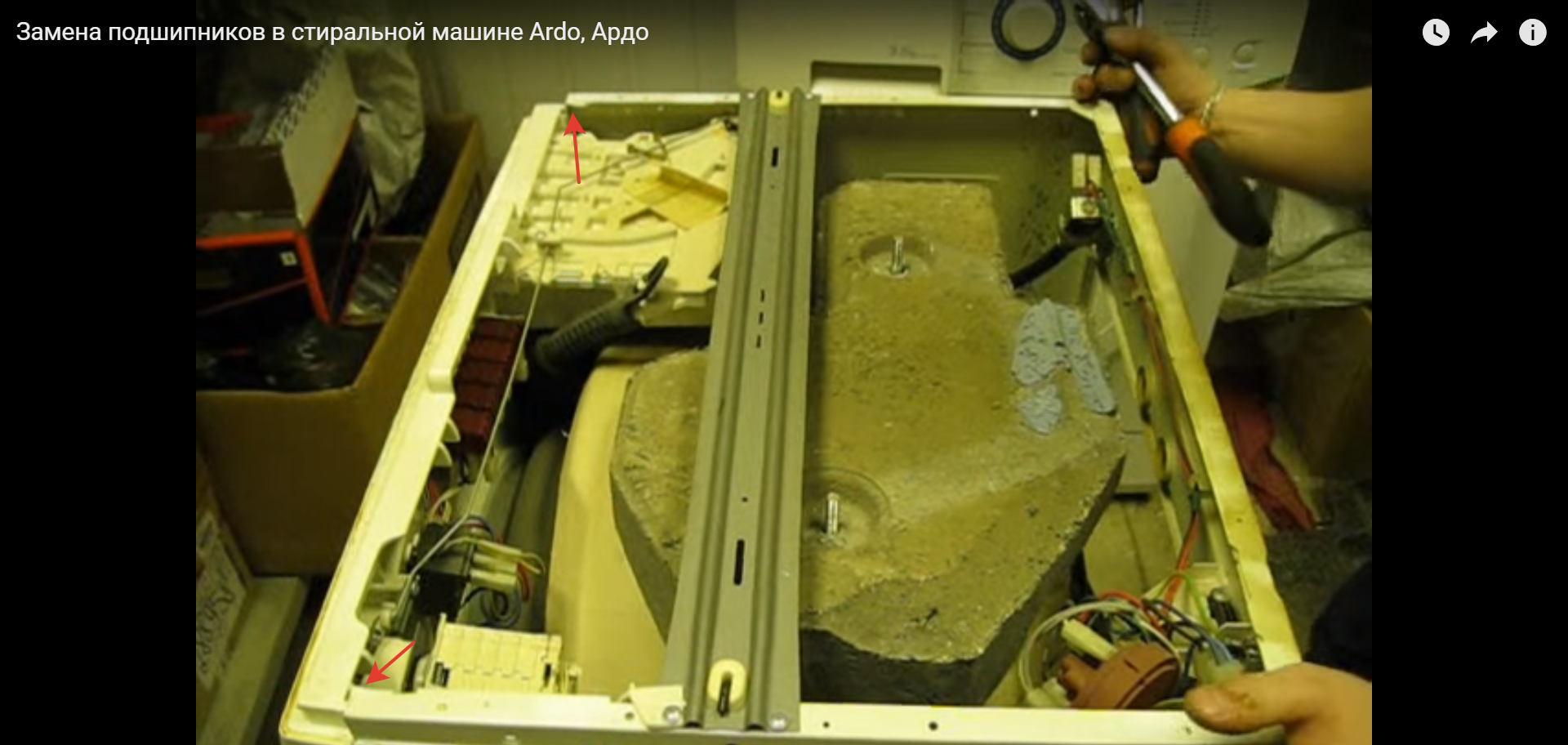

тут не сказано как переднюю панель снять!
Стрелками показано верхние болты, их открутить, а нижние откручиваются после снятия нижней панели
