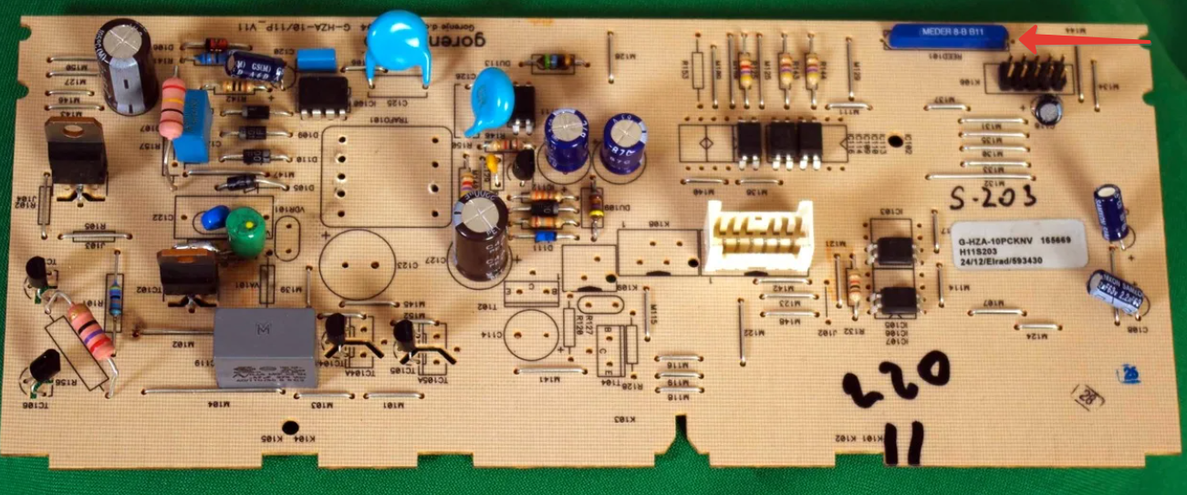

День добрый, перегорела лампа освещения в холодильнике, модель 65365, поменял на новую, а свет так и не горит. В чем причина?
Олег , Львов
Ведущий эксперт, Ответы: 21377, Оценили: 2343 раз
Значит то что перегорела лампа это следствие неисправности, и причина в совсем другом. Получается что вышла из строя не только лампочка но и другой компонент
На плате геркон нерабочий(указан стрелкой), попробуйте отключить из розетки на 5минут, еще вариант открыть крышку сверху с торца и надавить на плату (возможно плой контакт в разьемах платы) или замена геркона
