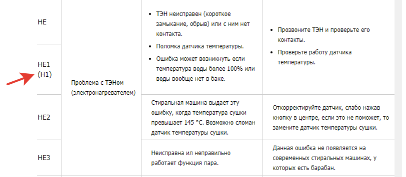

Во время стирки машинка выдаёт ошибку "H1" или "HI", просто непонятно наименование ошибки. В чем проблема? Помогите, пожалуйста!
Ответы 3
Гуру, Ответы: 130611, Оценили: 12590 раз
Вот расшифровка по вашей ошибке , проверить нагрев воды, для этого поставить программу стирки с максимальным нагревом воды, и по стеклу люка можно понять о степени нагрева
Samsung WF8590NMS
Михаил, Тверь
Новичок, Ответы: 2, Оценили: 1 раз
Вода холодная
Проверяйте Тен, датчик температуры и т. далее
