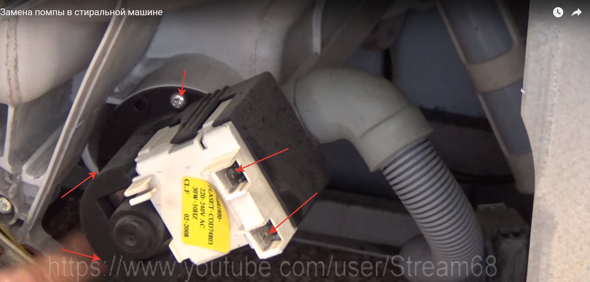

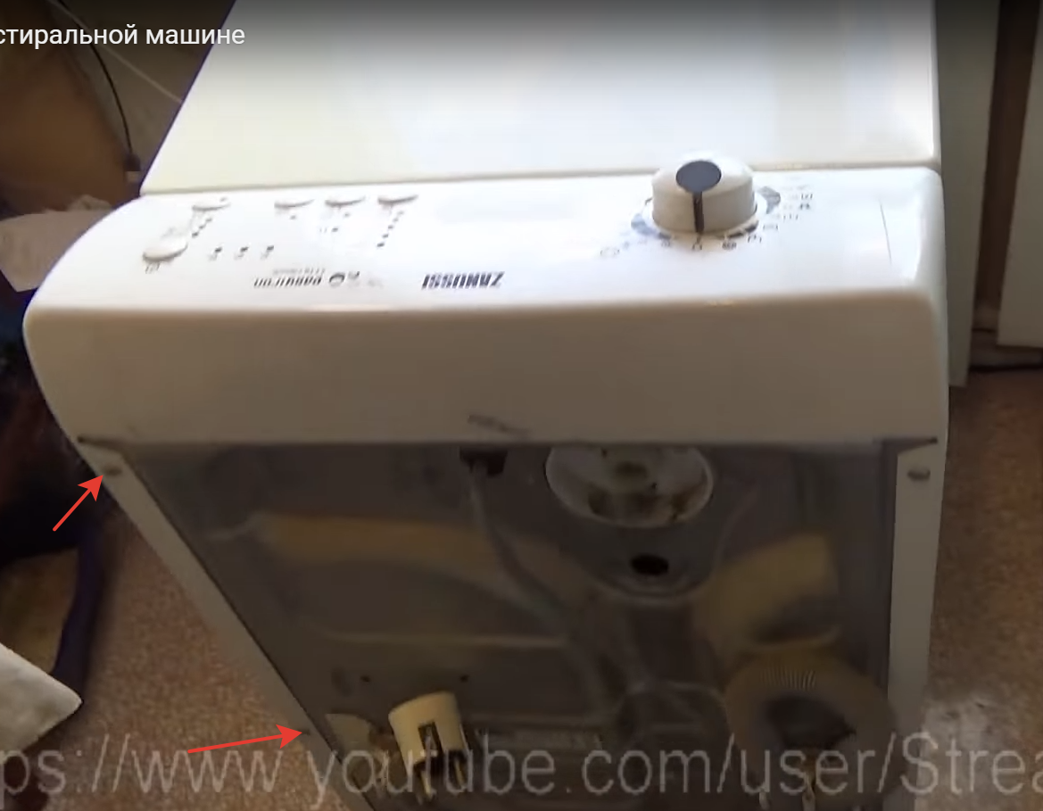

Выключить машину из розетки и слить воду из системы через фильтр, снять боковую стенку открутив саморезы, отключить два провода от клем помпы, открутить болты крепления самой помпы, все действия проделать в обратном порядке
