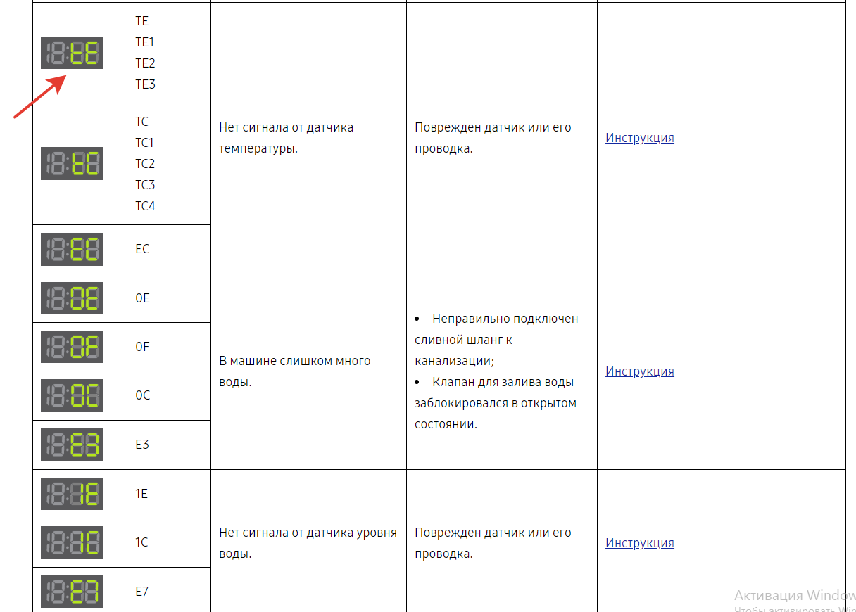

У меня на дисплее загорается "ЕЕ", только первая буква "Е" не совсем "Е", а без верхней палочки (не полная "Е"). На телефоне я не могу ее написать. Немного раньше я написал, что эта буква английская, маленькая "t", то есть ошибка " tE". Сергей отозвался и написал, что это датчик температуры. Но я делаю поправку, первая буква не "t", а недописанная "Е" без верхней палочки. Что это? Ответьте, пожалуйста.
Гуру, Ответы: 131194, Оценили: 12607 раз
Samsung WF602B2BKWQ Samsung WF602B2BKWQ

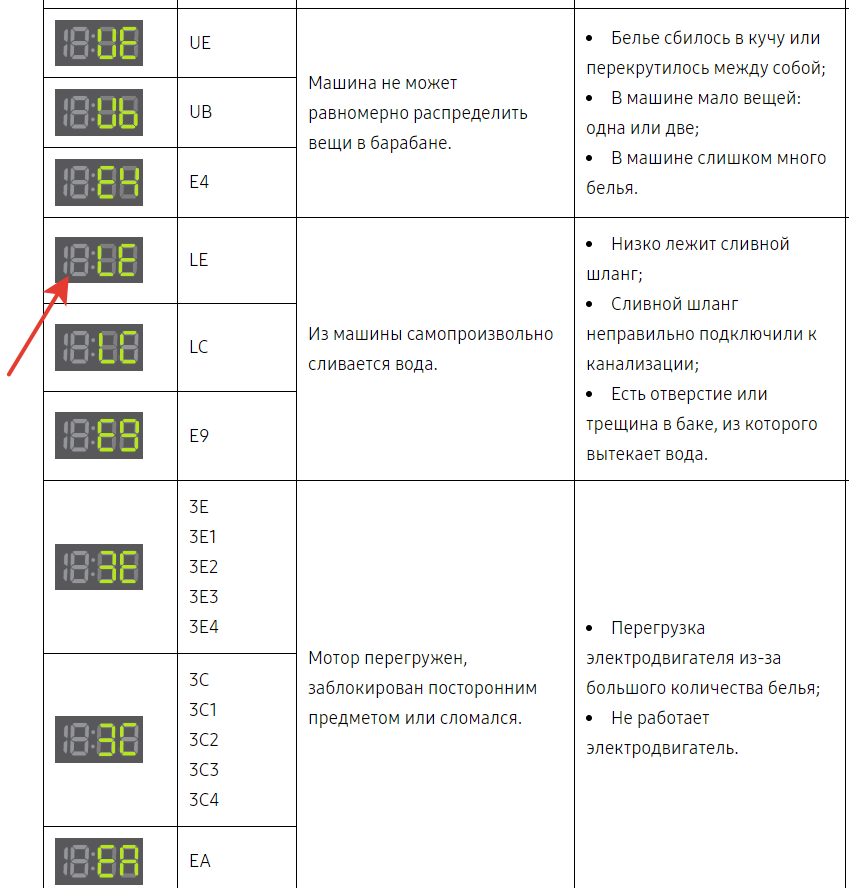

смотрите стрелками указаны ошибки высвечиваются на дисплее, что конкретно не работает и в какой момент стирки произошла остановка ? нарисуйте что написано на дисплее ?
Гайрат, Ставрополь
Да, спасибо стрелкой указанна моя ошибка не полная Е это и есть температута. Еще раз спасибо за фото таблицы! ????
