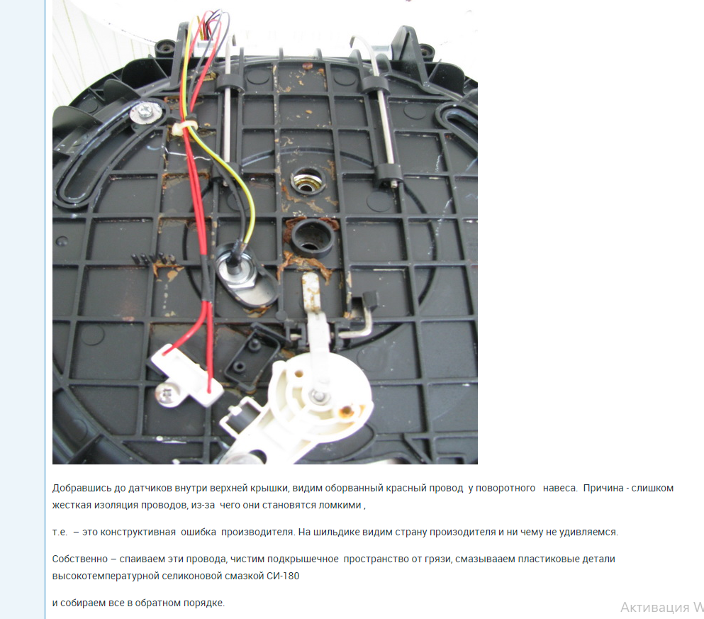

Гуру, Ответы: 130373, Оценили: 12579 раз

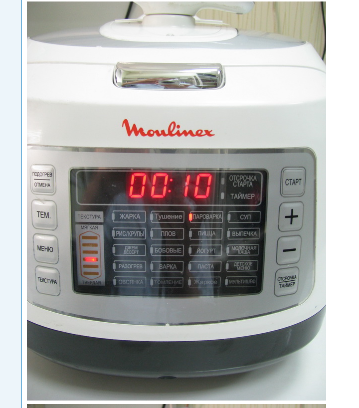

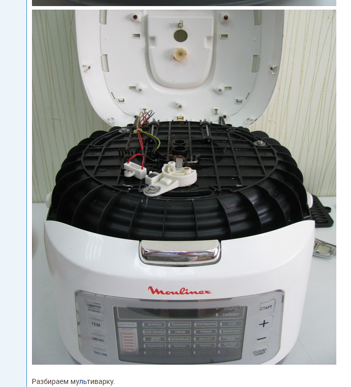

Я вам расшифровал ошибку, вот разобранная верхняя крышка у мультиварки Moulinex на фото показан обрыв провода
Moulinex CE501132 Moulinex CE501132 Moulinex CE501132

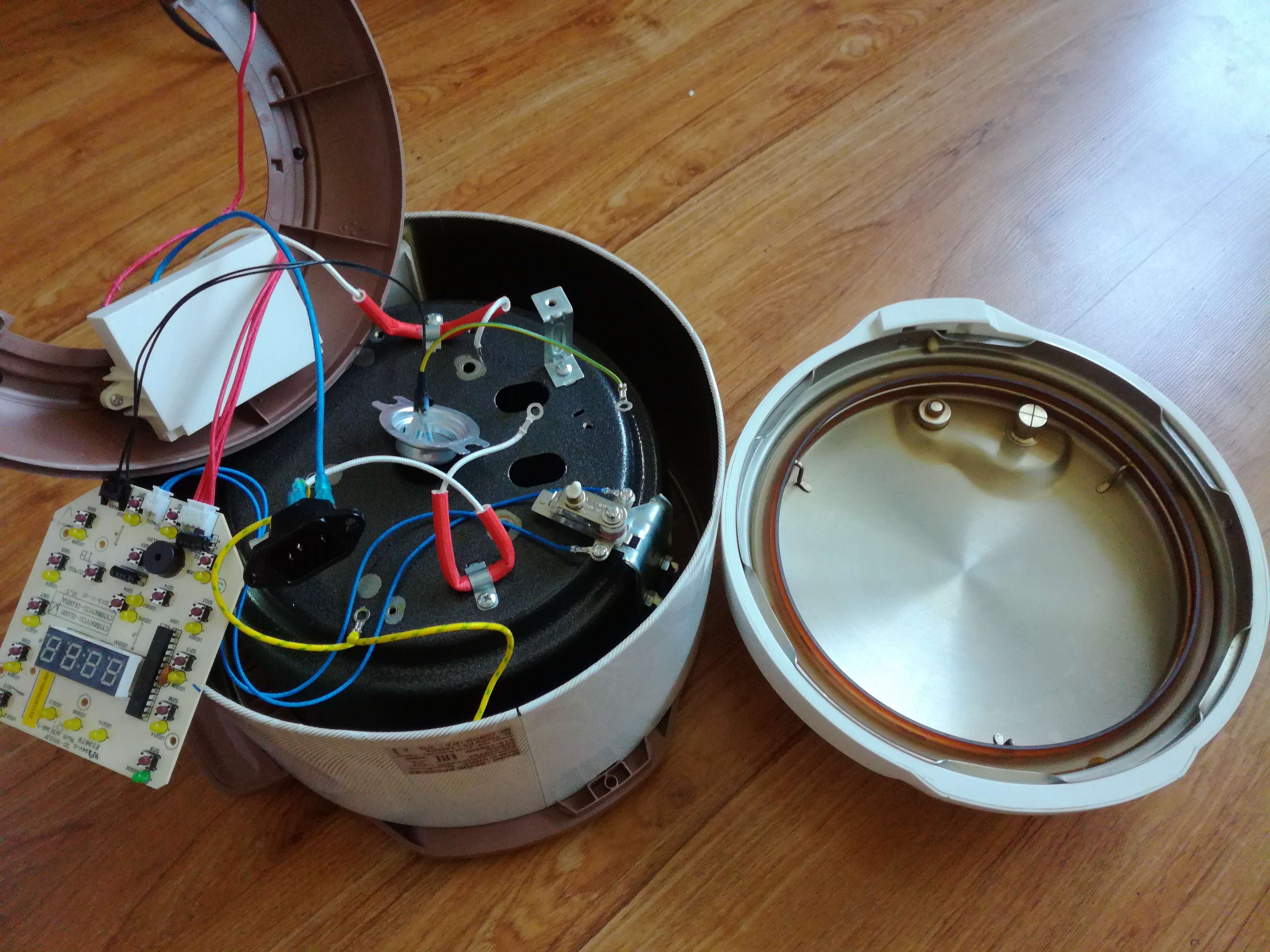

Родион, Усть-Илимск
Ученик, Ответы: 5, Оценили: 4 раз

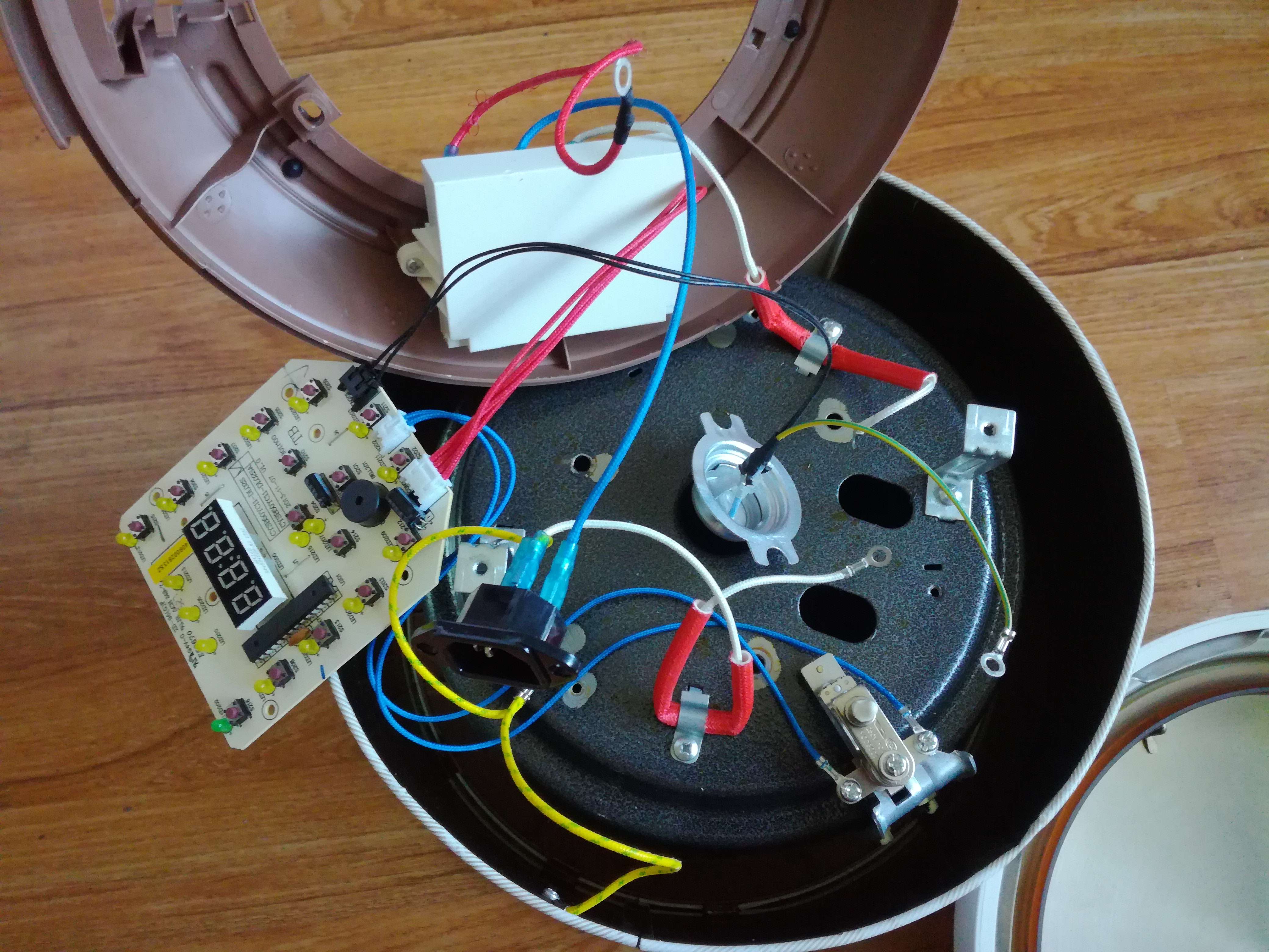

немного другая мультиварка
Moulinex CE501132

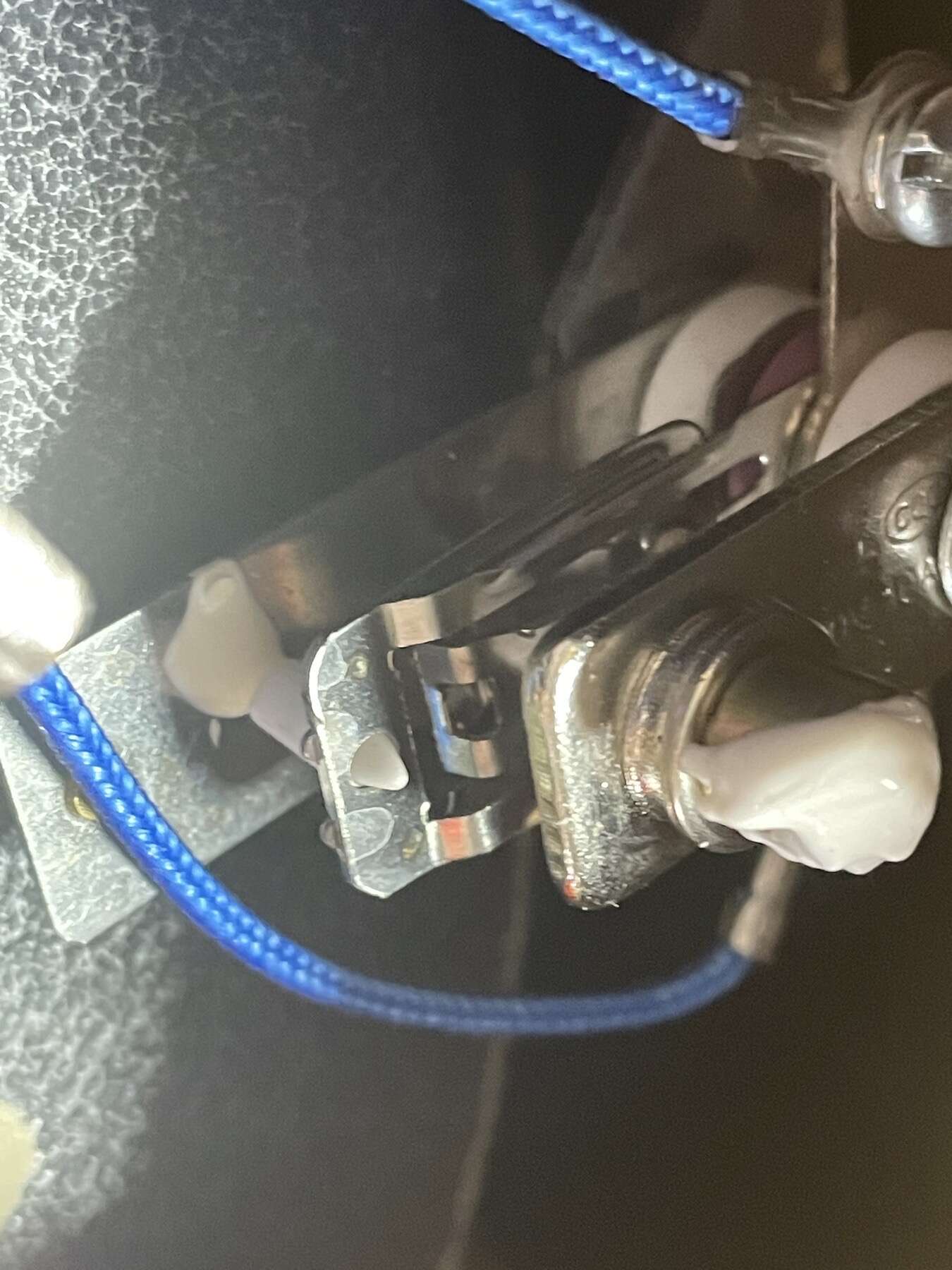

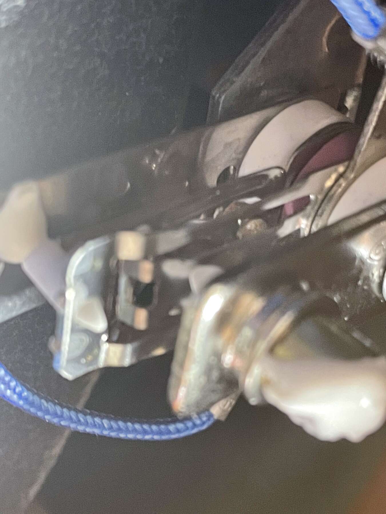

Аноним 3 года назад
Проблема вот в этом. Или его не видит плата, тогда проверить контакты на плате. Пайку, контакт. Или сама конструкция, еще не понял как работает, но если разомкнуты контакты горит Е0, замыкаешь исчезаете.
Аноним 3 года назад
Вот он
IMG_4540.MOV
Аноним 3 года назад
У меня в следствии того, что я разбирал чистил пароварку, я пережал винт крепежный. Для этого датчика (в силу его механической работы) сила прижатия его к креплению играет большую роль. Пережмешь будет Е0 давать, не до жмешь, не срабатывает программа, так как температуру не улавливает. Так что пришлось поиграться с силой зажима его крепежным болтом.

Аноним 3 года назад
Два синих провода от разъема по центру платы к механическому датчику закрепленному на кронштейне корпуса
