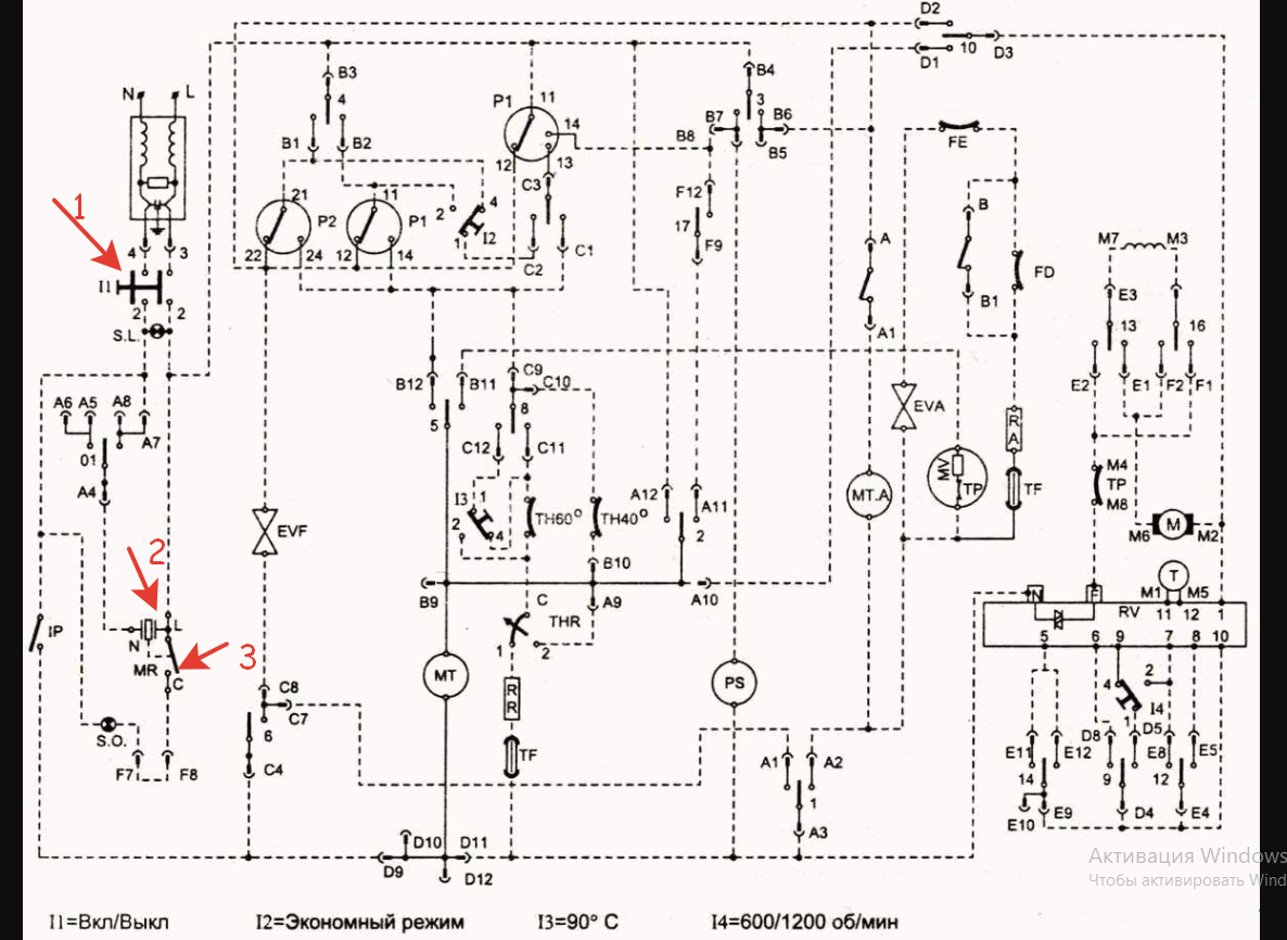

По словам супруги до отказа выскакивала и F12 и H2o, но та стирка дошла до конца. А вот следующая уже не пошла с теми признаками, что написал. Но если сначала стояла на блокировке, не мог открыть дверь. То теперь, наооборот, не блокирует дверь. Если сначала были подозрения на тен и движок, то теперь первостепенная проблема с замком. Пока не заблокируется дверь, дальнейшую оценку работоспособности проводить не вижу смысла. Пытался механически заблокировать дверь, не вышло. Полагаю, либо реле либо замок, а то, и как бы не сам модуль. Подскажите где можно посмотреть схемы замка и блока управления? Как должен звониться замок? Заранее, спасибо.

смотри контакт 3 на замке УБЛ
