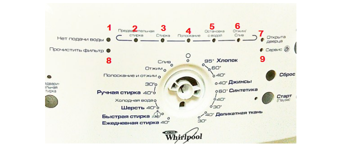

Машинка не отжимает. Уже 4 раза вызывали мастера, никто ничего не может найти, а машинка как не работала, так и не работает.
Ответы 3
Поподробней что не работает?, что показывают индикаторы на панели управления с1 по 9 ?
Whirlpool AWE 6316
Галина, Шарыпово
загорается ключ, потом решетка
Смотрите в таблице неисправностей (ключ) возможно неисправен клапан залива воды, обычно это проявляется поступлением воды в машину когда программа не включена или просто машина выключена из розетки при открытом кране подачи воды
(решетка ) загорается при засоре фильтров слива воды , прочистить всю систему слива воды (фильтр , шланг, патрубки насоса и сам насос)
