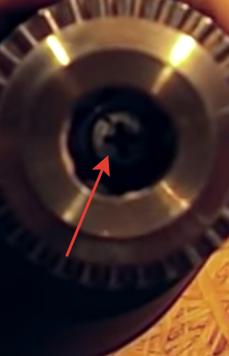

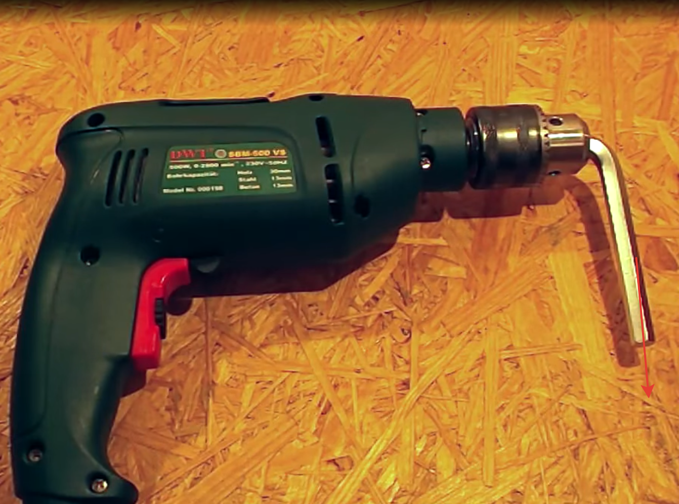

Из патрона выкрутить винт с левой резьбой по часовой стрелке, затем зажав в патрон Г-образный шестигранник резко ударить (чтобы сорвать с резьбы) по краю шестигранника против часовой стрелки(предварительно положив дрель на край стола), места резьб и винта можно предварительно прыснуть ВД-40
