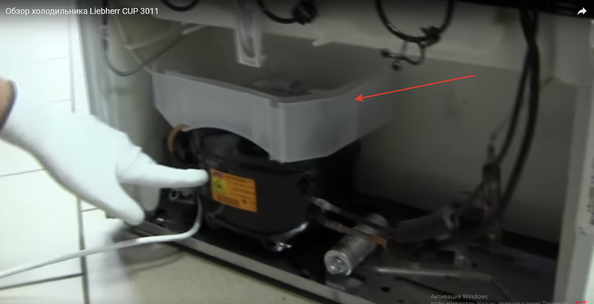

Причина образования льда на дне морозильной камеры это обмерзание дренажной трубки или она засорена, также может быть нестабильное напряжение в сети, внизу на компрессоре есть лоток для сбора талой воды с двумя трубками, с помощью капельницы и груши с теплой водой вы можете прочистить отверстия самостоятельно, делать это нужно со стороны компрессора

А разве дренажные трубки не выходят в холодильную камеру? Если подать воду со стороны компрессора - не будет-ли она выливаться внутрь холодильника? Это надо делать при отогретом аппарате, или в процессе работы? Как-то я запутался в схеме "ноу фрост", извините.

В вашем холодильнике No Frost автомат. разморозка обеих камер, дренаж идет из холодильного отделения и морозильного и стекают в лоток для сбора талой воды(внизу на компрессоре), так вот в вашем случае если такая проблема с момента покупки холодильника то
Samsung RL52TEBSL
это дефект или плохо работает таймер оттайки, если из холодильного отделения вода талая хорошо уходит тогда это где то пережата дренажная трубка
