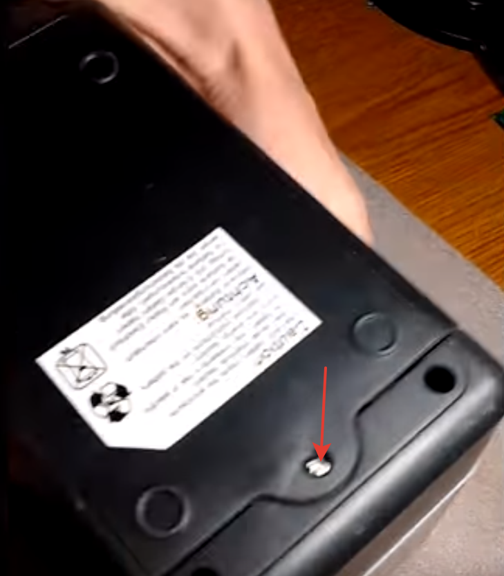

Как снять верхнюю крышку на UPS Ippon Back Verso 600?
Чтобы снять верх нужно разбирать снизу, открутить нижний болт и сдвинуть нижнюю крышку, снять аккумулятор, затем открутить болты по сторонам устройства, далее все разобрать
