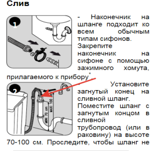

Слив с машины в канализацию должен быть под водяным затвором
