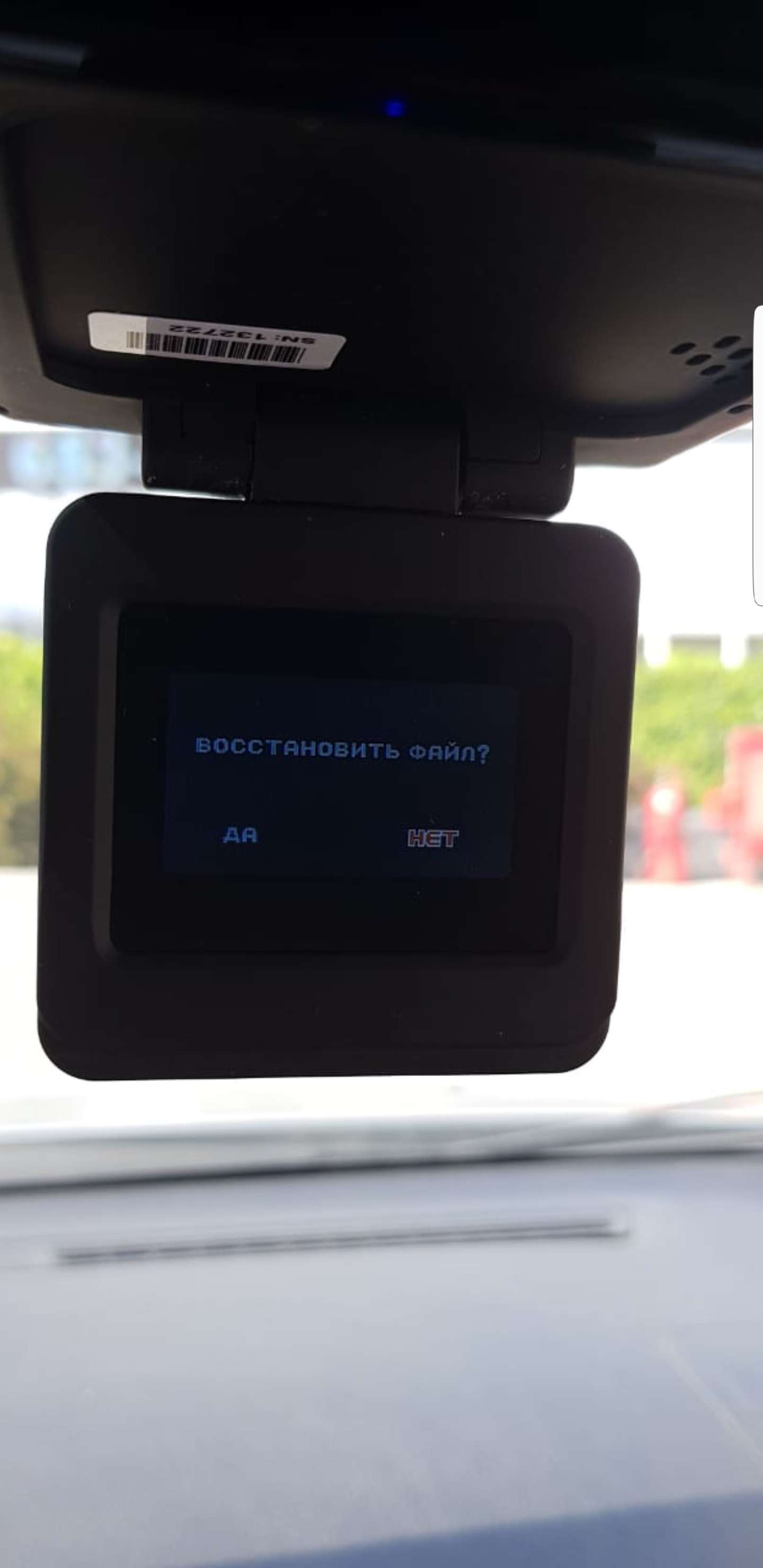

При включении пишет: "Восстановить файл? Да/Нет." Кнопки не реагируют. После того, как выключаю и включаю его - всё нормально.

Попробуй перезагрузить с помощью кнопки Reset. Если не поможет то поменяй карту памяти 10 класс, от проверенного производителя. Перед использоанием каты её нужно отфоматировать в самом регистраторе. И ещё, не помешает если обновить ПО.
