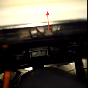

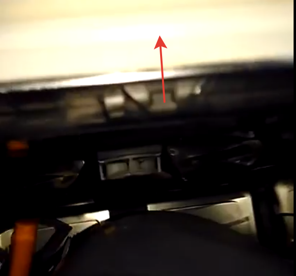

У меня такая проблема. Чтобы дверца закрылась до щелчка ,надо сначала внутри нажать на язычок, раздастся "щелк", и тогда дверца плотно закроется, и пмм будет стирать без проблем. Если же этого не сделать, дверца во время стирки отходит, и программа прекращаетсч. В эксплуатации она у меня 2недели, вчера соседи что то делали в щитке и вырубился везде свет. После чего вся эта ерунда и началась. Подскажите, как этот язычок застопорить?
Гуру, Ответы: 130459, Оценили: 12587 раз
Перещелкните вверх защелку замка (указано стрелкой), если проблема повторяется тогда неисправность на модуле управления
