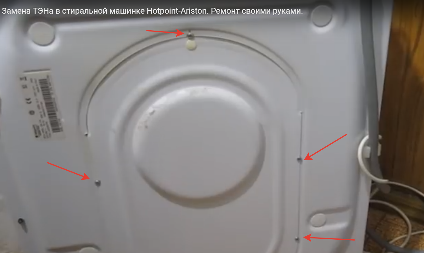

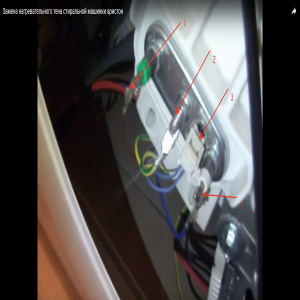

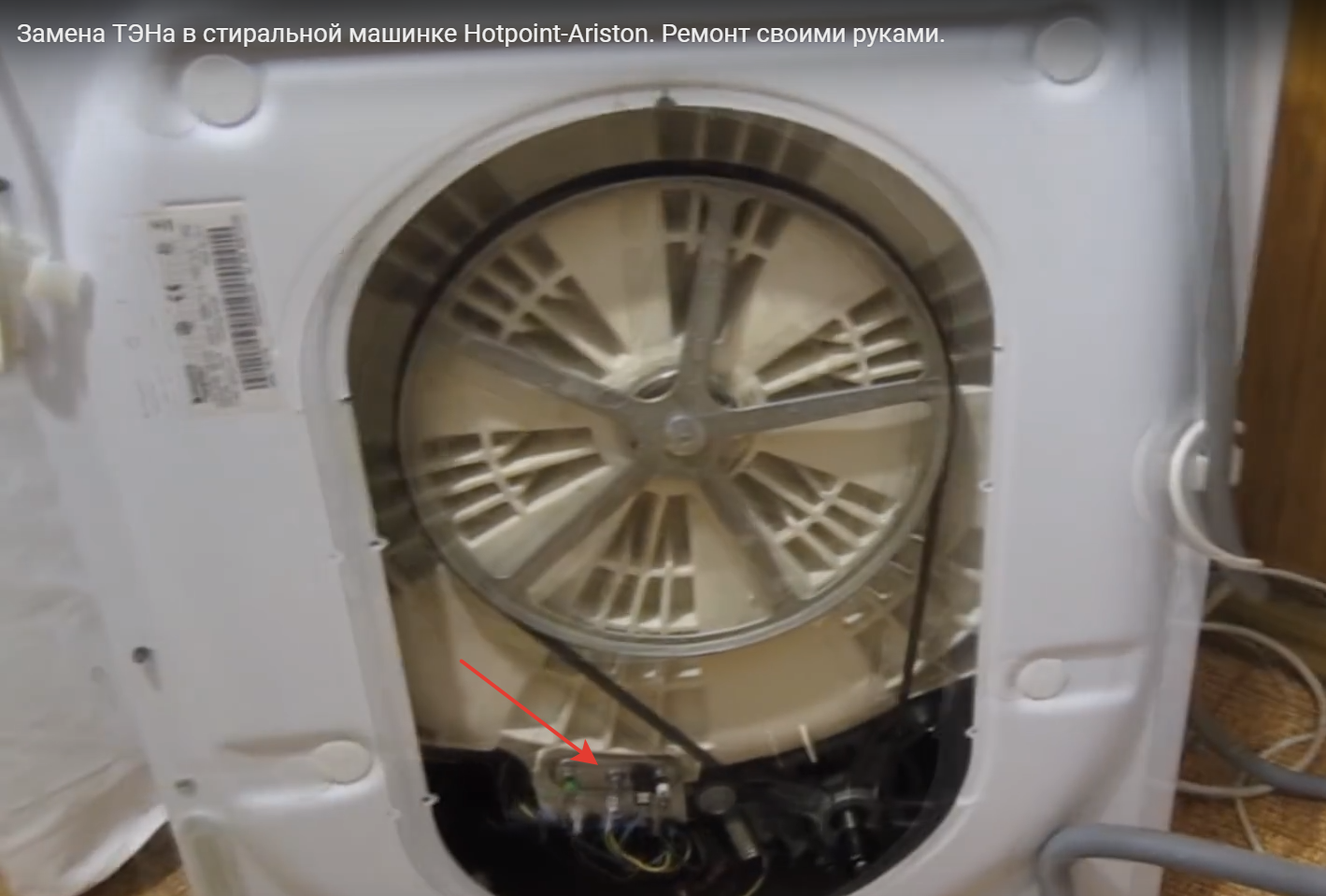

Для большей уверенности поставьте стирку без нагрева воды, если будет стирать нормально тогда точно Тен, заменить Тен вы можете сами, смотрите фото(видео можно найти в интернете). Слить воду и отключить машину из розетки. Открутить болты задней стенки, Тен находится внизу, прозвонить его тестером на внутреннее сопротивление, снять клемы с Тена (1), заземление (2), и разъем датчика температуры(3) затем просто вытащить датчик потянув на себя, то же проделать и с Теном потянуть на себя

Проверьте Тен на внутреннее сопротивление (между выводами (1) =30 ом тестер поставить на измерение Омы) и на пробой на корпус (между выводами (1) и (2) =больше 50 Мом а лучше на бесконечность, тестер на измерение 200 Мом )
