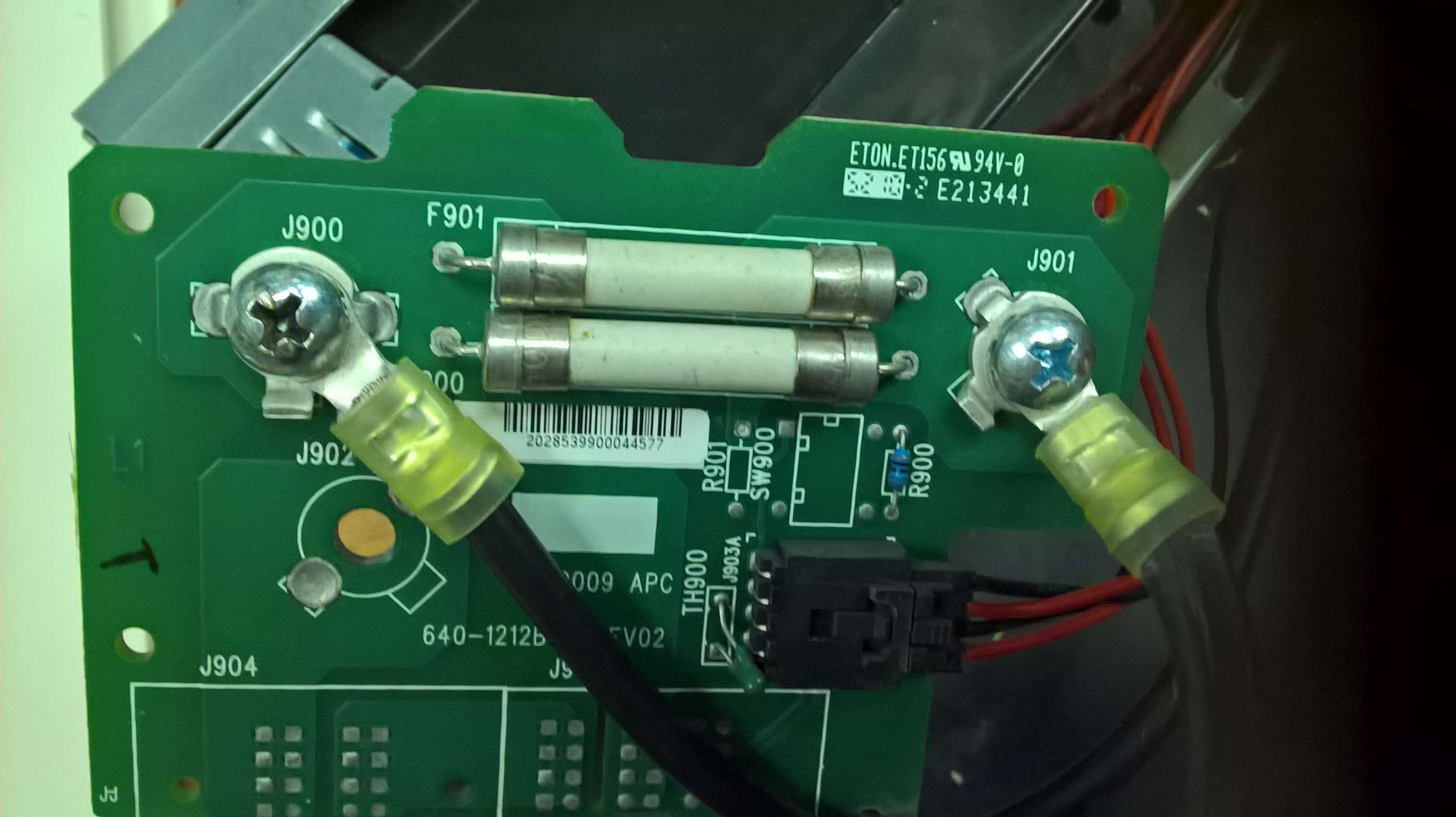

Большое Вам спасибо за все советы.. но проблема оказалась прощще. Когда уже прождал 16 часов калибровки . (подошла прога UPSDIAG2) полез обратно к аккумуляторам. Проверил выходное напряжение на разъеме стыковочном - оказалось ровно 0! Вычислил неисправны 2 предохранителя! Теперь вопрос звучит так - где можно заказать родные предохранители? Есть фотка платы на которой эти 2 предохранителя.. Здесь не вижу как фотку прикрепить. Предохранители находятся на плате в блоке аккумуляторов. (Когда вместо предохранителей временно поставил жучки - все заработало без калибровки)
Александр, Ростов-на-Дону
Новичок, Ответы: 4, Оценили: 2 раз
нашел прикрепляю
