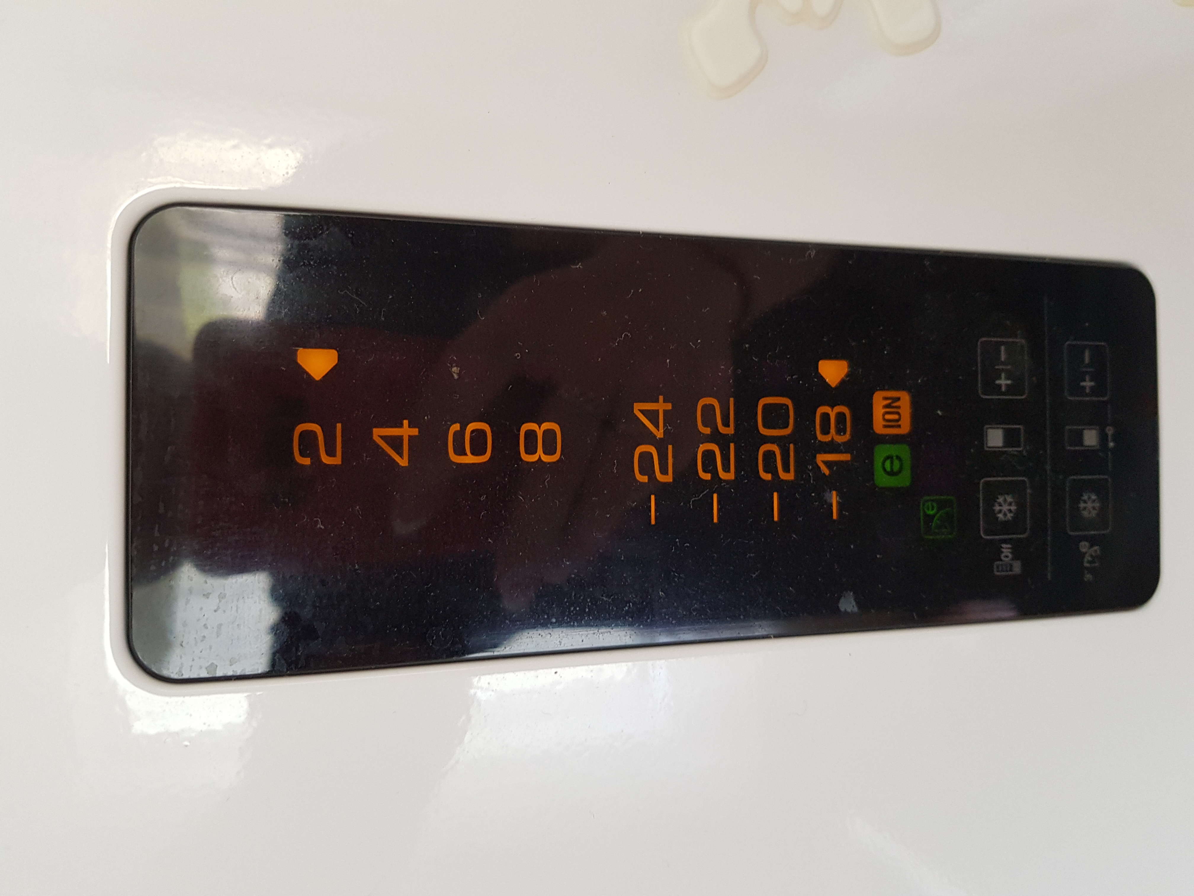

Холодильник ВЕКО CN 335220-модель. За вызов мастеру не вижу смысла платить, т.к. это решаемо. Только объясните и помогите мне разобраться, дисплей на холодильнике (в данный момент) настроен вот так:
Beko CN335220X
Очень сильно по внутренней стенке морозит и в отсеке для охлажденного мяса. Помогите настроить, т.к. мерзнет все и на всех полках.
Сделать +6 или отключить на сутки для принудительной оттайки. Если в холодильном отделении + 2 и в морозилке -18 то это оптимальные температуры для холодильника
должно быть в пределах
холодильное отделение от +2 до + 8
морозильное от -6 до -24
