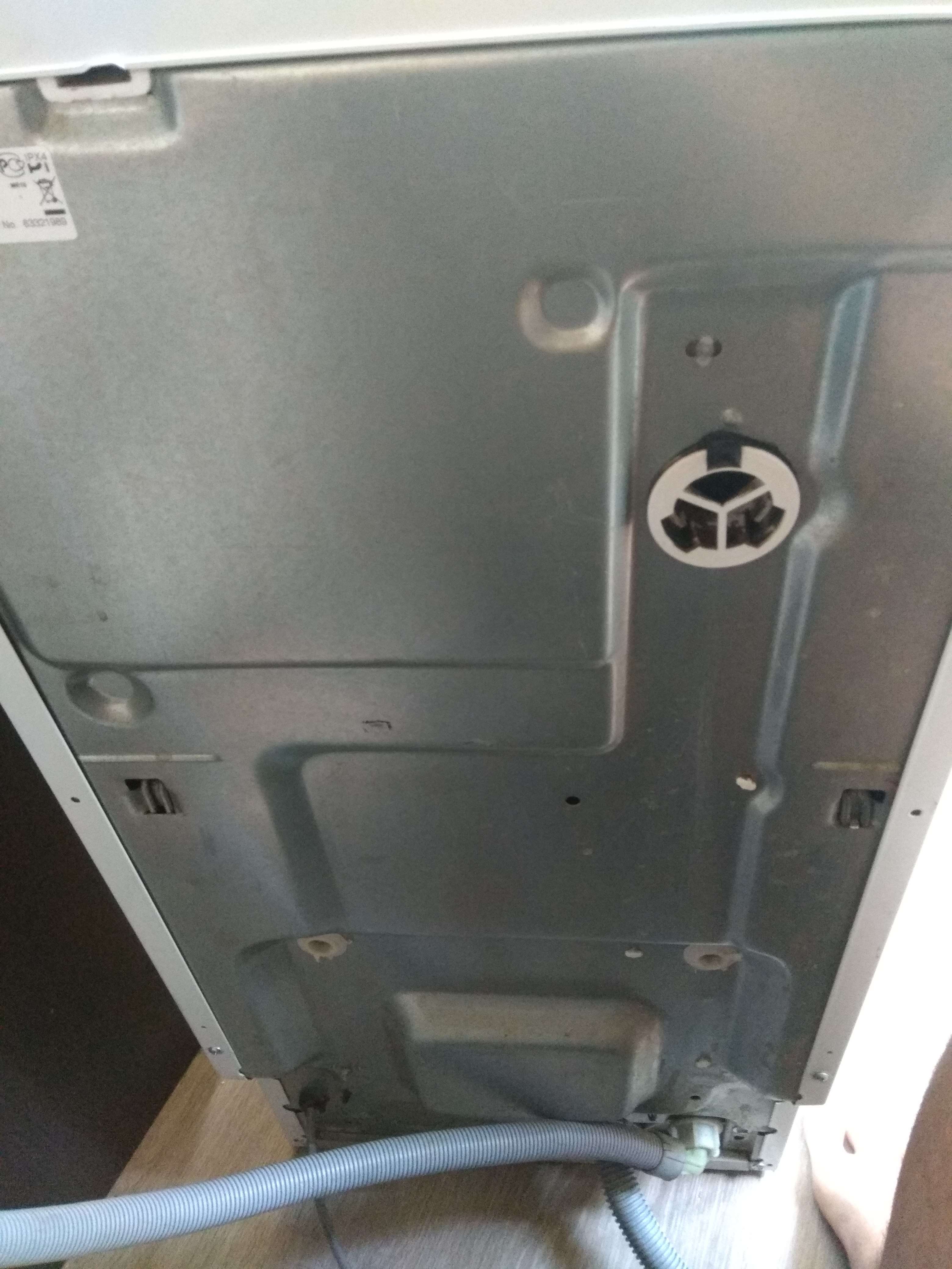

Летят брызги воды через это отверстие. Как предотвратить?

Это похоже на вентиляционное отверстие или подключение к горячей воде, прикройте его скотчем чтоб не брызгало, фото нужно было сделать всей задней стенки а не сбоку

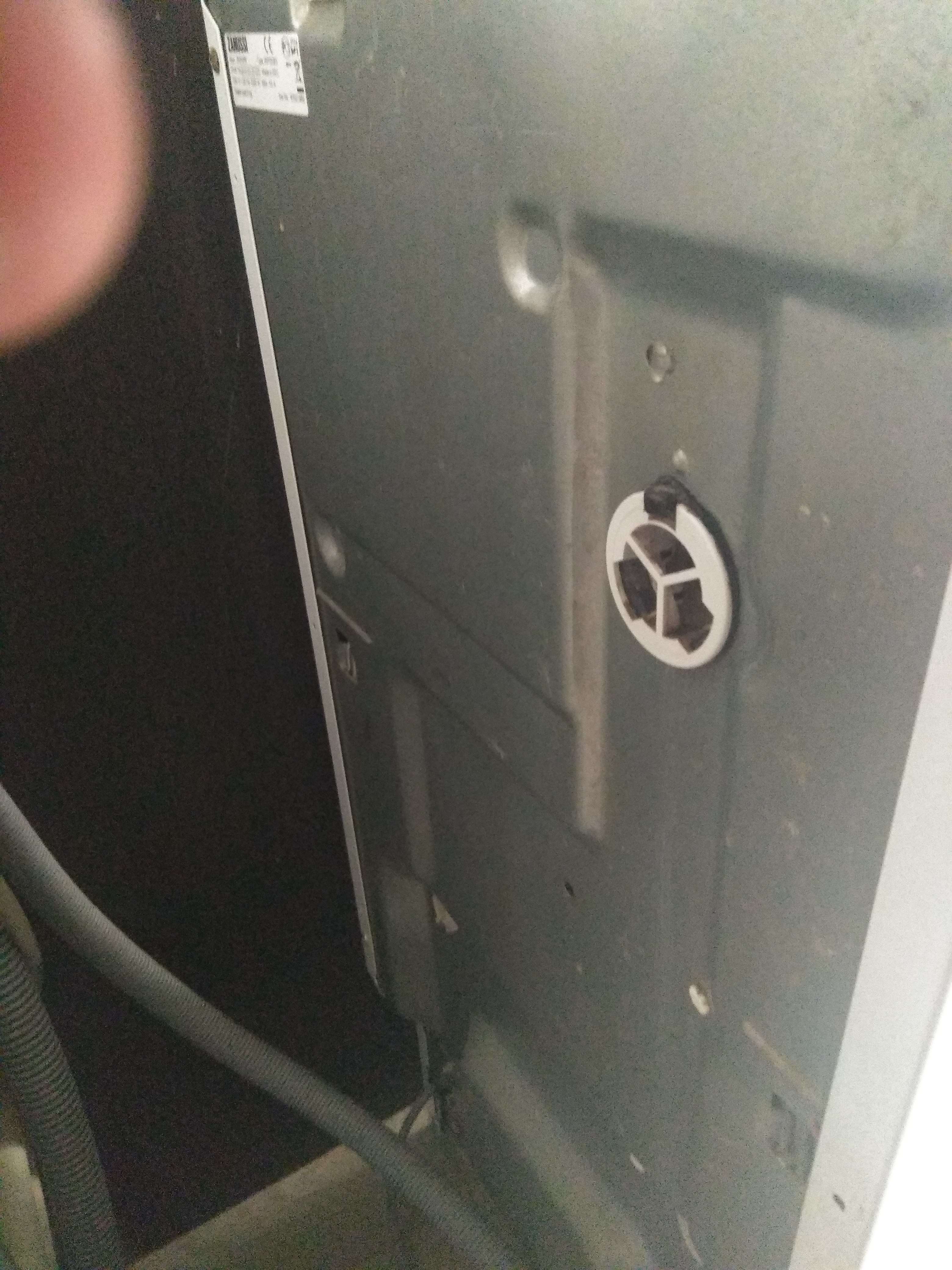

Zanussi ZWN 286
Вент. Отверстие. .При вращении барабана выходит воздух. Про отжиме и на боре воды летят брызги.

Возможно надо каналы почистить, где загружается порошок в отделение для стирки, помойте хорошо это отделение. И ещё, может защитная резина, что вокруг барабана порвалась?

Здравствуйте. Причину нашел. Снял патрубок, почистил, собрал. Работает. Спасибо за материал.
