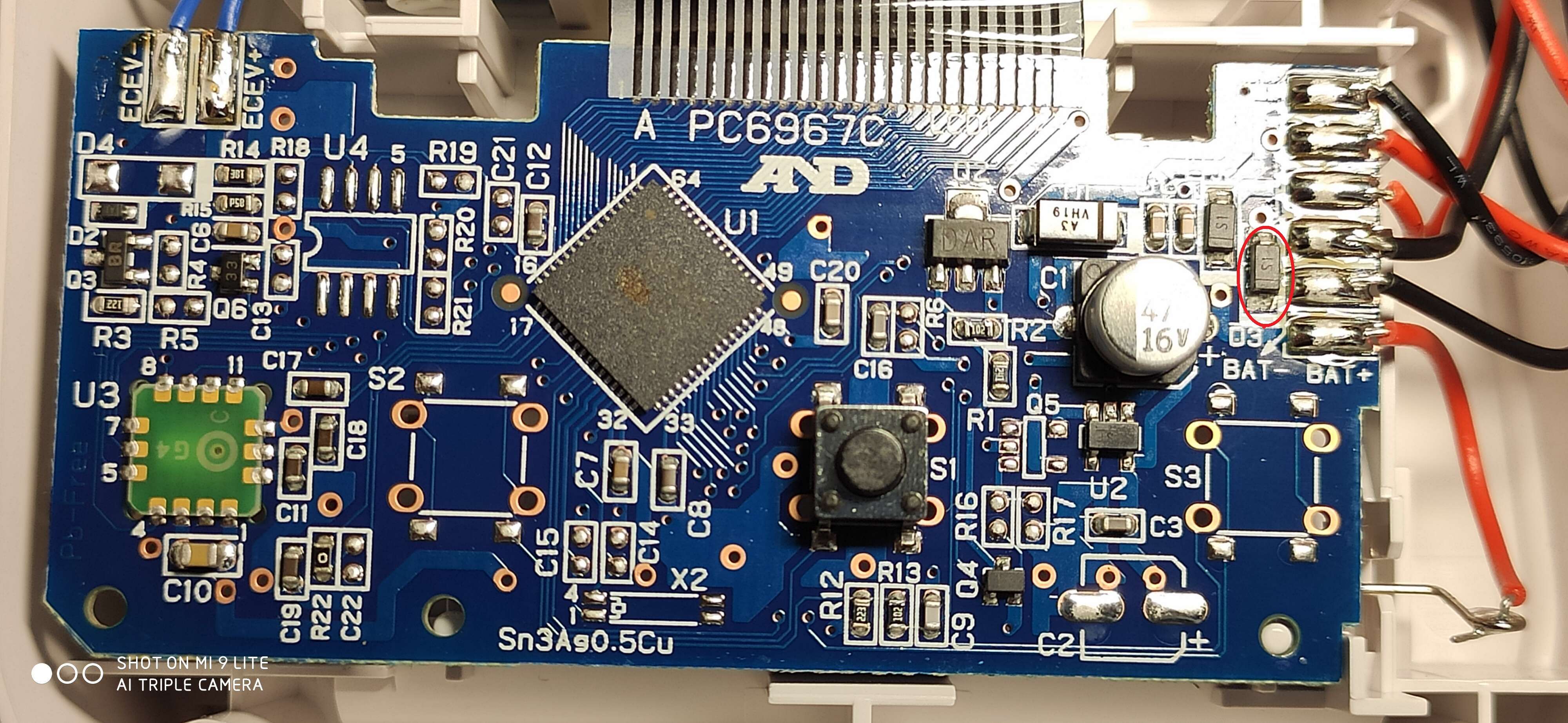

User_r246032, Пермь
я на плате заменил D3 (диод) , всё показывает.
Аноним 2 года назад
какая маркировка у этого диода (D3)?
ioan2, Пермь
3 0
Новичок, Ответы: 1, Оценили: 3 раз
And UA-888
я на плате заменил D3 (диод S1) , всё показывает.
bykanov93, Москва
Это простой диод или шоттки? В магазине не видели таких диодов ни разу. В инете тоже сложно найти не зная номинала
