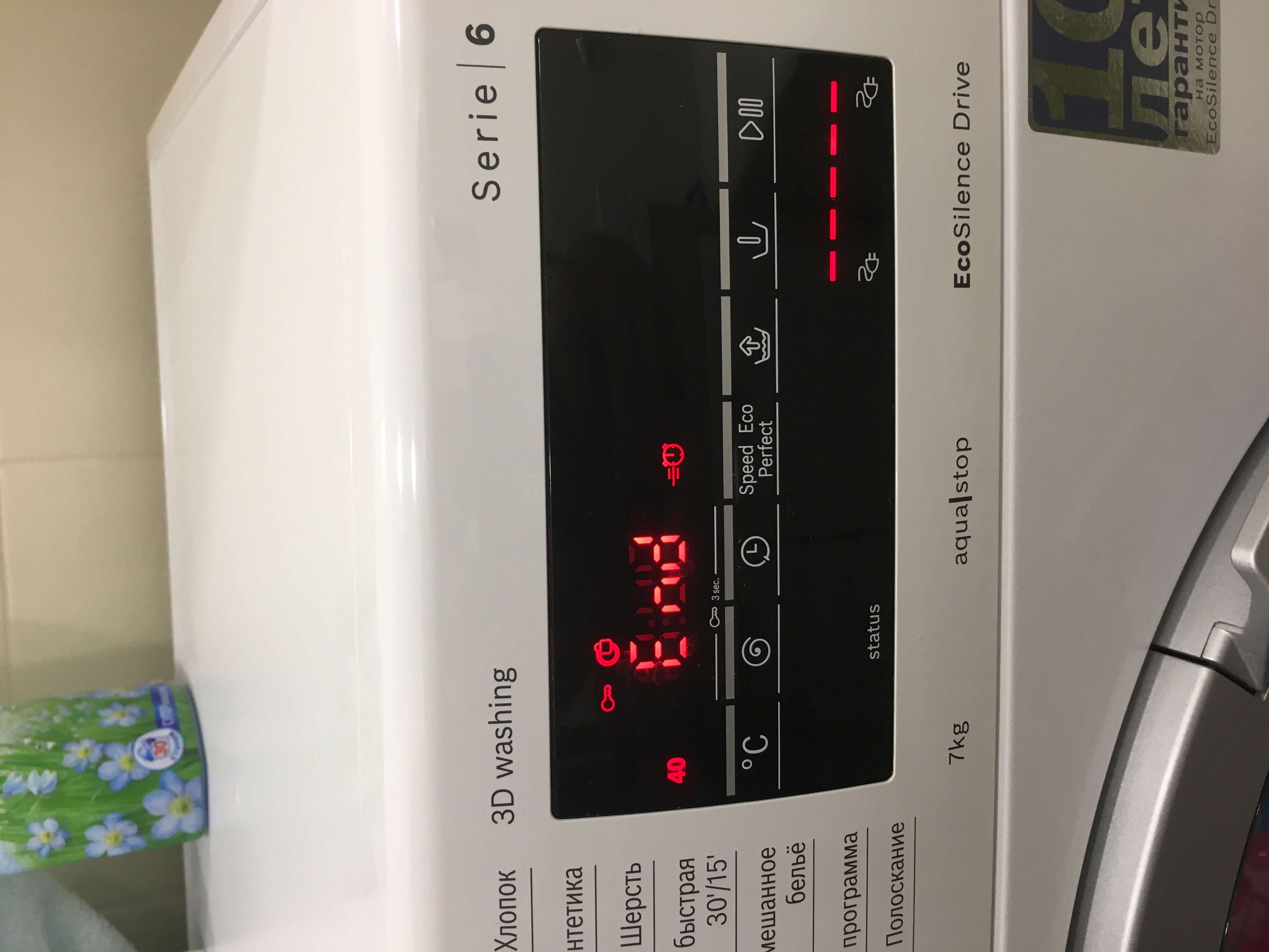

Подскажите, пожалуйста, что это, вещи остались внутри, дверка не открывается, стоит уже больше 2 часов так и периодически пикает?
Ответы 3
Вещи плохо отжаты или осталась в баке вода (дверца с водой в баке не откроется) слейте воду через фильтр слива) предварительно выключив из розетки, люк можно открыть потянув за тросик аварийного открытия люка (находится рядом с фильтром) https://mcgrp.ru/files/viewer/104374/25

снимите блокировку нажатием 2 кнопок одновременно.
olga, Самара
Каких двкх кнопок
