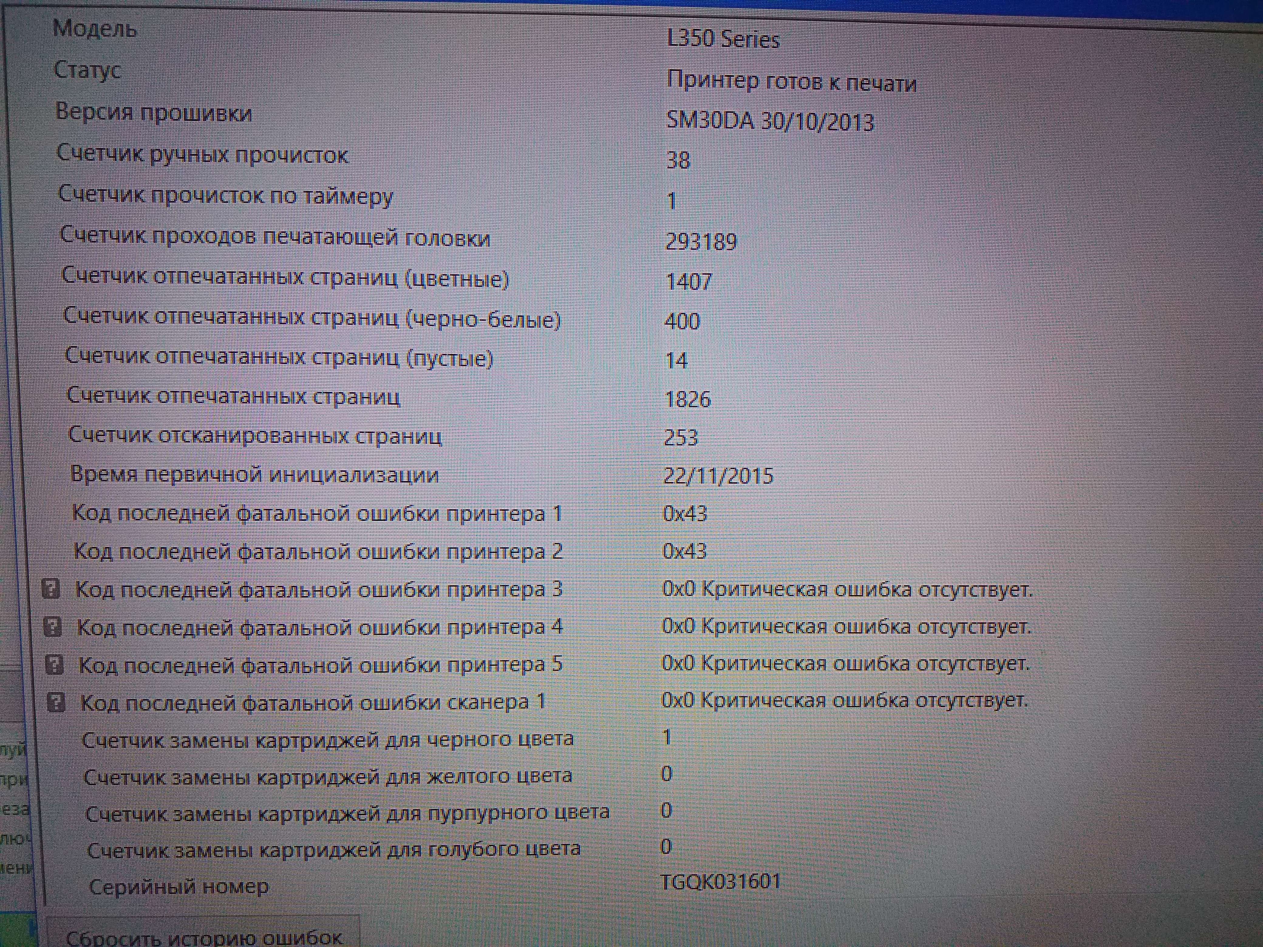

Всем привет! Решил сегодня извлечь ПГ вместе со шлейфом и заказать уже новую. Но как обычно решил включить мфу, а вдруг? Зашумели шестерни, карета медленно поехала в одну сторону, потом вдругую, ну думаю, сейчас встанет ,как обычно и заморгают 3 злвещих светодиода в унисон! Но мфу стал дальше делать какието манипуляции и потом отпечатал мне сам пробную страницу. В общем заработал. Печатает очень хорошо (пробовал фото), какбудто ничего и не было! Правда в этот раз он неделю отказывался работать. Сейчас он будет работать нормально до следующего глюка. Вот что происходит? Это третий глюк за пятый месяц. Вот отчет:

Вот так лучше:
