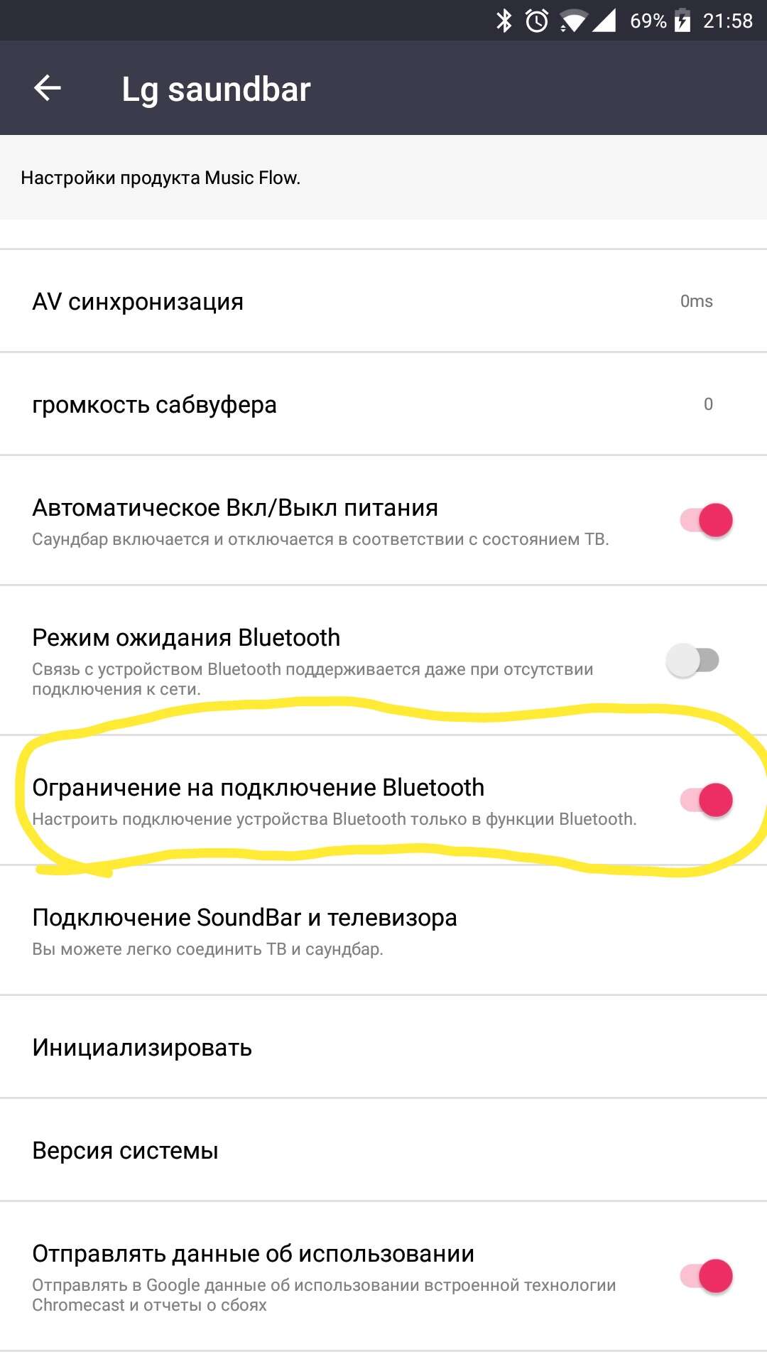

Приложение Music flow player настройки колонка выбрать
