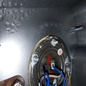

Здравствуйте! Подскажите, пожалуйста, после замены микросхемы внутри титана начал собираться конденсат и капать со всех отверстий. Из-за чего это может происходить?

Да не может там быть никакого конденсата, вода горячая не в холодильнике находится , а типа в тэрмосе. Это утечка какая-то из-за давления от нагрева. Клапан сброса не забился? И правильно ли показывает датчик температуры? Эту электронику нужно выкидывать из всей техники, если подумаешь то подключить можно на много проще.

Вот именно что похож на кандетсад.

Посмотрите на фото

Это произойдёт ,если вода в баке холодная. Значит смотри температуру не по дисплею , а греют ли тены на самом деле. Или может один греет , а другой не хочет. Ты ведь заменил электронику и после этого началось.Я так понял.А что заставило её менять?Может менять надо было тен?
