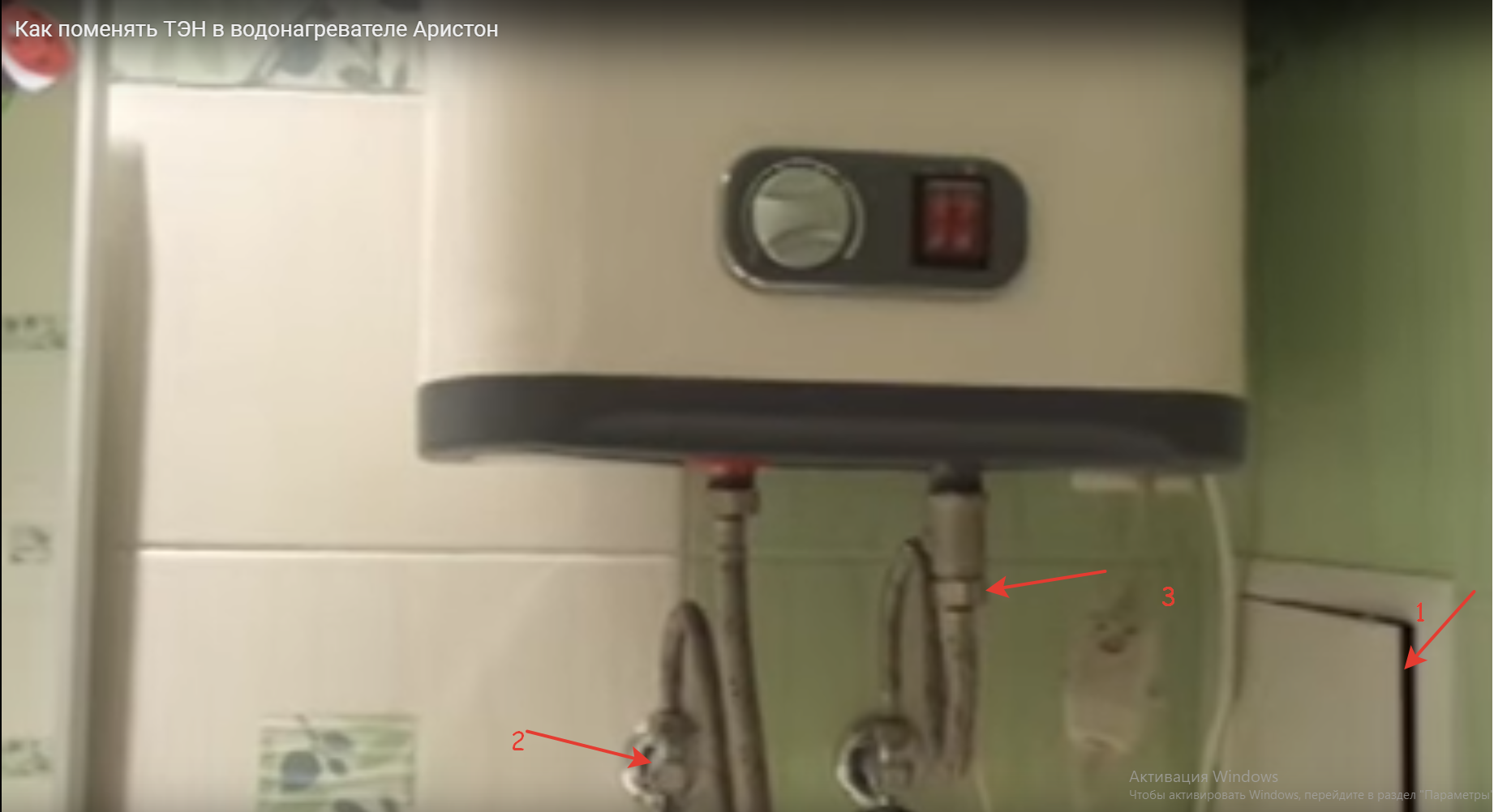

Подскажите! Как слить воду из Аристона? Водонагреватель вообще без шлангов и тройников, а в левом баке вода. Капает очень медленно. Предполагаю, что в левом баке еще литров 30. Стекает из патрубка для горячей воды.

Чтобы слить воду--отключить из розетки, перекрыть подачу холодной воды к бойлеру(1 )
открутить подачу воды к бойлеру (3) и одеть шланг ведущий в дренаж,
и открыть кран с горячей водой (2) вода начнет сливаться

Бойлер висит без каких либо шлангов. На резьбах ничего нет, а вода в левом баке (бойлер с бвумя баками) есть. Казалось бы, что из патрубка с горячей водой не должна вытекать вода, а она течет, очень медленно ,но течет.

Привет! Все очень просто) Перекрываем воду гор и хол. Закрываем все краны в квартире (кухня, ванная). Берем ведро (Или кусок большого шланга, который оденется на патрубок хол воды бака, длинна до раковины или унитаза) Откручиваем шланг подвода холодной воды. Основное!! Откручиваем обратный клапан, который накручен на патрубок подачи воды в бак (хол). И все! Теперь подставляем ведрпо или одеваем шланг на этот патрубок и Основное! открываем кран горячей воды в любом месте сливаем спокойно всю воду без проблем!

Спасибо огромноге! Но уже все шланги сняты, клапан откручен при желании можно даже дунуть в штуцера! А вода все находится в баке.

Остается снять тены, забита трубка соединяющая второй бак.

Под пластиковой крышкой есть соеденительная трубка которую можно открутить, но бойлер находится в кладовке и очень будет жалко выливать всю воду на пол. Есть еще один момент при первом включении бойлера вода бъется током, поэтому и решил слить воду (заземление грамотное).Бойлер на гарантии, но мастера из сервисного центра Аристон сильно не торопятся заниматься гарантией. Все в один голос говорят попался бракованый тэн. Бойлер новый и у меня появились новые проблемы с дорогим водонагревателем.КАПЕЦ!О засорении соеденительной трубки не хочу думать так как бойлер с водой стоит только неделю. Воду слить не могу и гарантийного ремонта тоже дождаться не могу!

При грамотном заземлении должен сработать автомат, а если неисправен тен то по любому нужно снимать, смотреть. Конечно был бы дома мегометр можно было прозвонить не снимая). А вода в баке, либо забита трубка холодной воды ( они впаяны по самому дну баков) либо поступление воздуха через трубку горячей воды нет в бак (она впаяна в верху бака). Пробивать конечно еще могут и провода (оголены гдето на датчиках и т.д. Заземление на тене должно быть прикручено похорошему.

Чтобы слить воду со второго бака закройте кран горячей воды и открутите перетекающую трубку что находится между двумя баками
