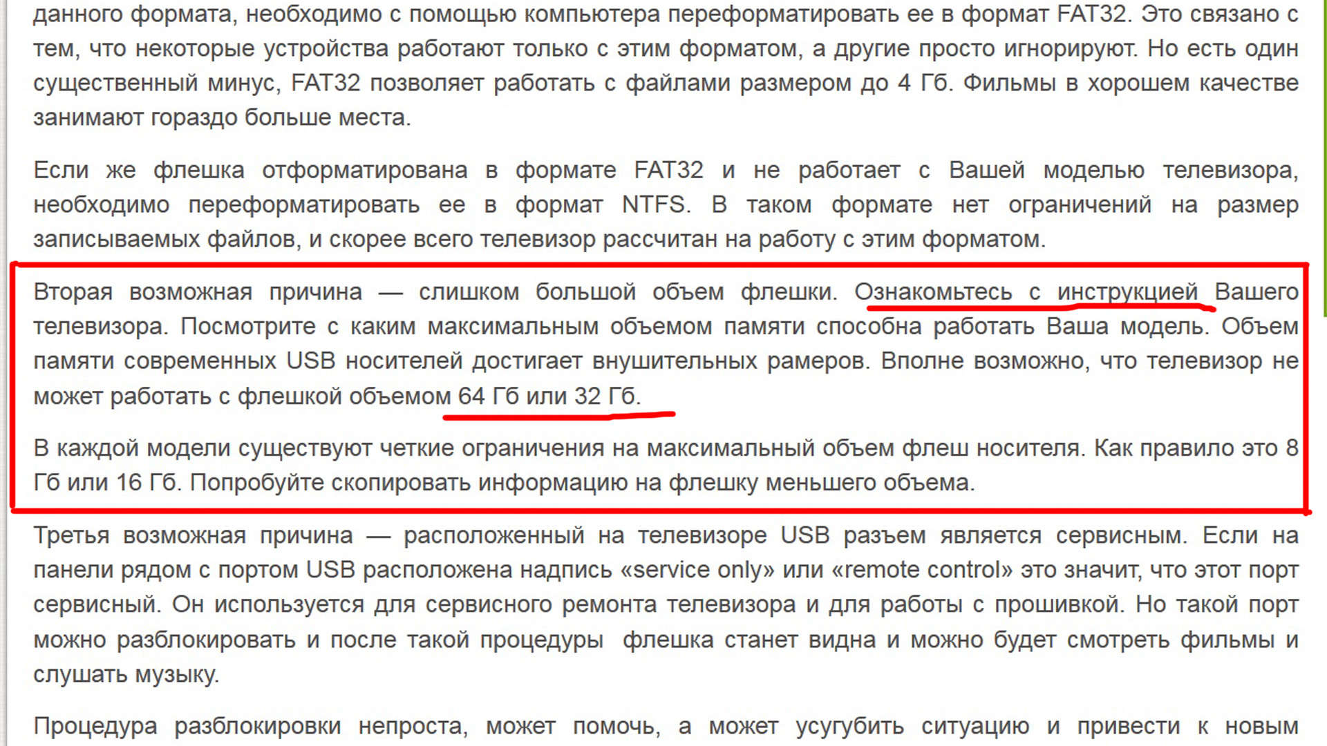

Samo video 45 GB, fleshka 64 GB. V internete tolqko nashel chto fleshku 64 GB televizor mozhet i ne videtj.
Proboval fleshku 4 GB video idet horosho. Kak uznatj do kakogo ob`ema televizor vidit fleshku. V instrukcii nichego ne nashel.
Fleshka v formate FAT32, video Full HD.

даже жд видит обьемом , 1тб.
все таки попробуйте отформтаировать флешку , например через прогу SD Formater . или Отформтаировать в NTFS . 45гб файлы помеому в FAT ваще не запишутся нормально.
