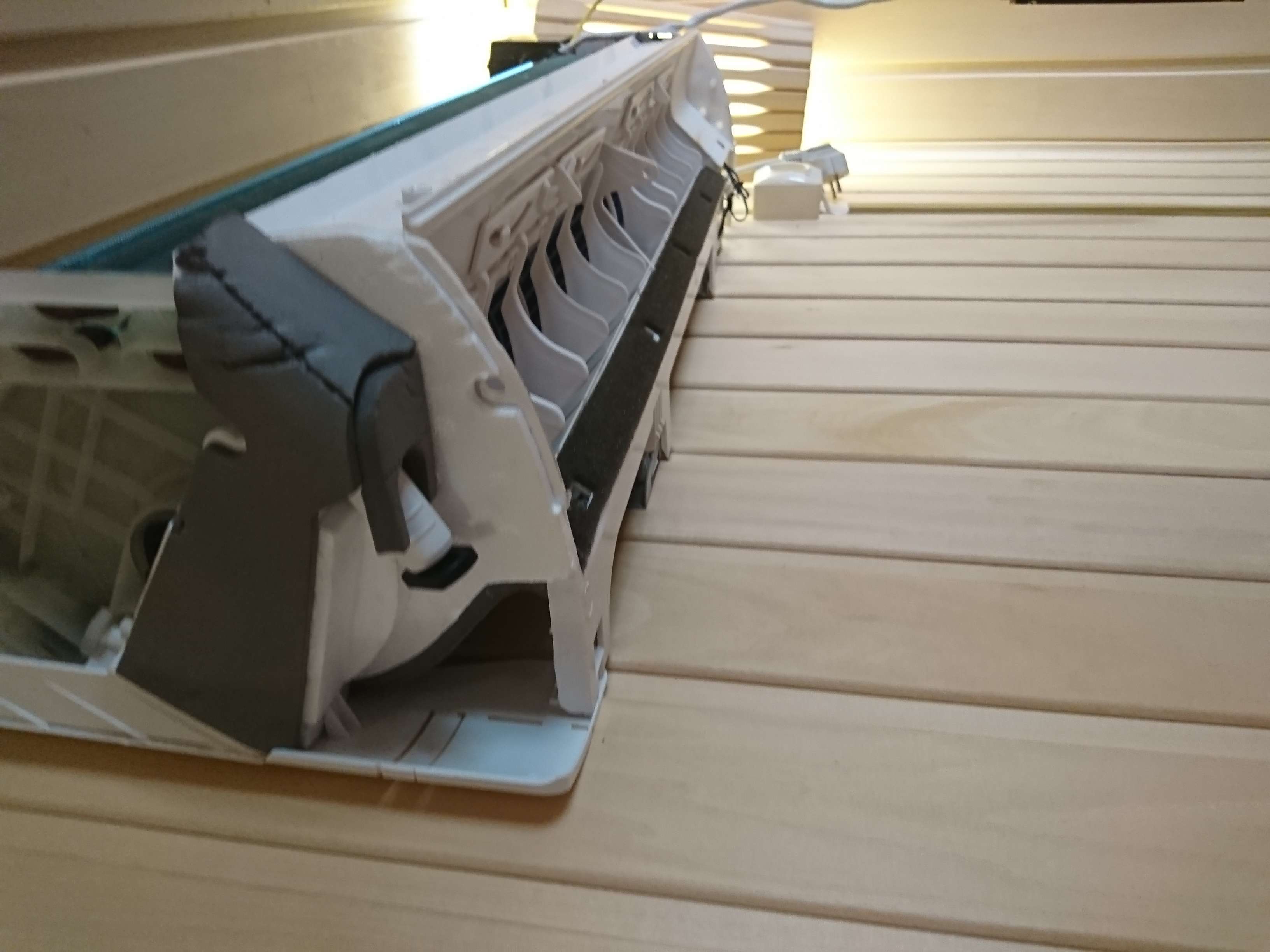

Такая же фигня. Иногда. Разобрал внутренний блок, не смог воду слить из корыта.

Я включал иногда. Там корыто внутри есть. Я до него разобрал, а заглушку не смог вытащить. Я фото тут прикрепил.

Не откачивает он ничего. Воды собралось много, её надо слить. Периодически улитка выкидывает её воду наружу. Я в трубку с улицы воздух подавал, в комнате вода летела ппц
В блоке забит дренаж, для этого необходимо на край дренажной трубки(которая выходит на улицу и по которой стекает вода) одеть гофру чуть больше диаметром (герметично) метра полтора -два и потянуть воздух в себя(делать это нужно очень осторожно чтобы не втянуть в легкие воду , предварительно отключив систему из сети, у установщиков есть компрессор по откачке, но это можно сделать самостоятельно соблюдая безопасность

Я так делал. И в себя и от себя. Не помогает. Вода из дренажный трубки льётся очень хорошо в процессе работы. Там во внутреннем блоке ёмкость есть. Вот в ней вода. А слить не получается. Там заглушку не вытащить.
Там должен быть поддон и отверстие куда уходит вода, в отверстие нужно продуть а воду слить через трубку к примеру через капельницу, даже если там пробка можно все сделать

Отверстие чистое. А вот вода ниже уровня слива. Слить не смог. Как только не пытался.

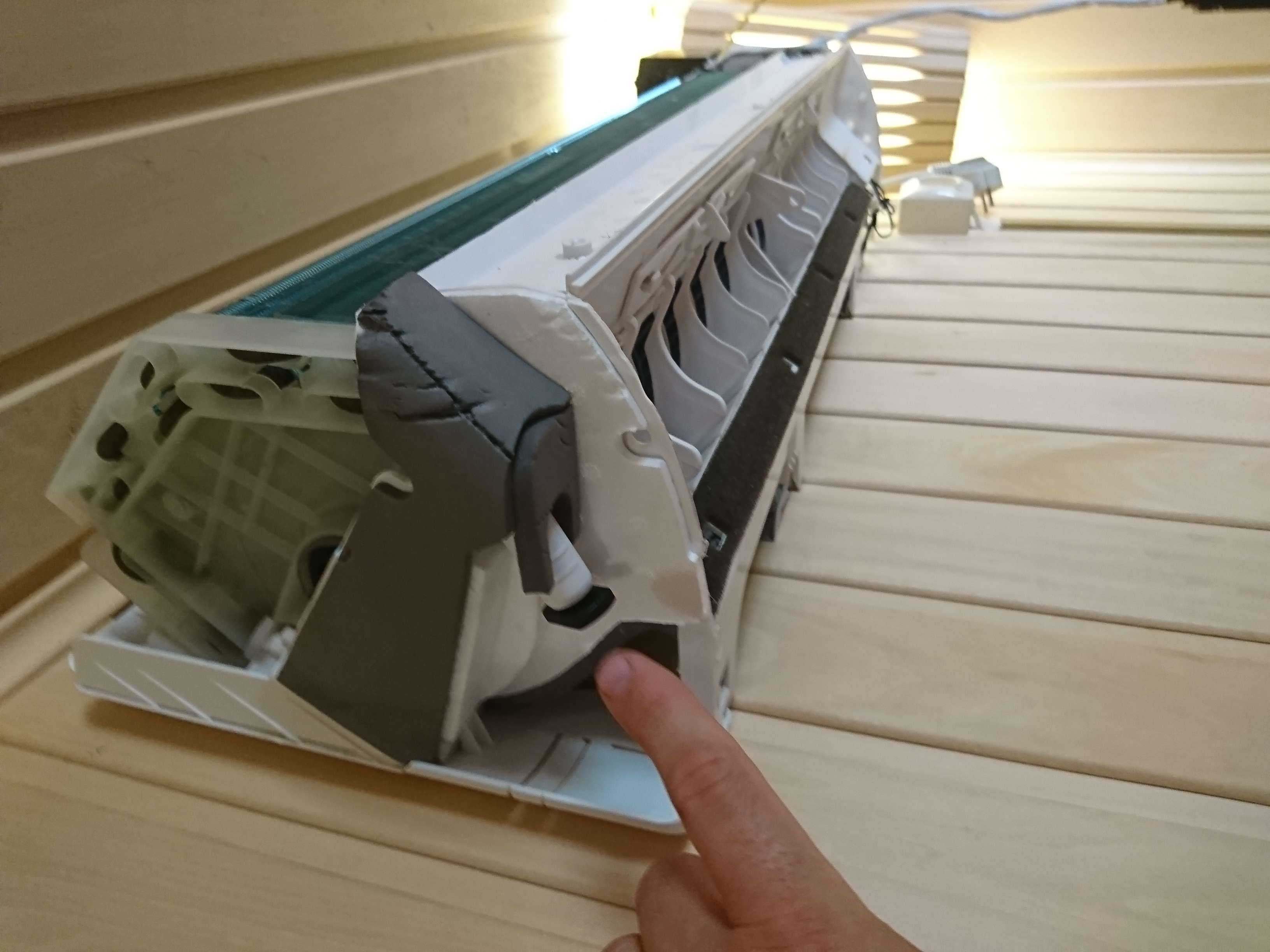

Вот куда я добрался.

воду можно слить с помощью трубки от капельницы и шприца и она самотеком сольется из резервуара

Щас посмотрю куда её трубку там запихнуть. Но если честно я не понял как и куда. Единственное в углу есть сливное отверстие. Но резиновую пробку не смог вытащить. Силу прилагаю не очень сильную. Как бы не сломать.

У меня вообщем ничего не видно. Не ванны, она закрыта, не сливного отверстия.
Вызовите специалиста, похоже речь идет не о том

Речь таки о этом. Вопрос как вытащить заглушку.
