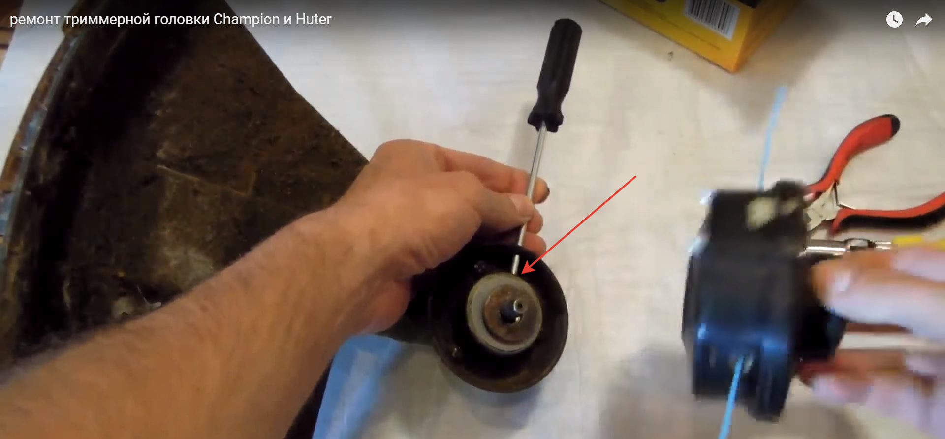

Как снять головку? Champion ET451 [Ответы 1]
Как снять головку?
Champion ET451
Вопрос 198262
User_q198262, Екатеринбург
Как снять головку?
Гуру, Ответы: 130520, Оценили: 12588 раз
Зафиксируйте вал отверткой сбоку и накручивайте катушку против часовой стрелки (резьба левая), в том же порядке и производите съем
Champion ET451
Анонимный 2 года назад
Не там отверстия никакого
