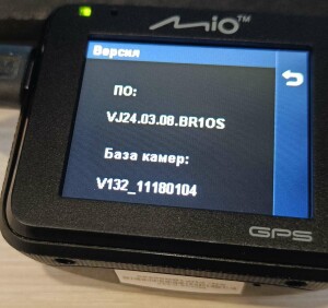

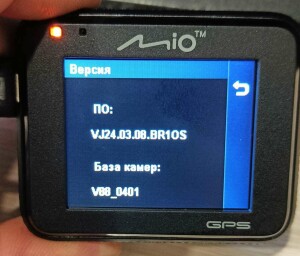

Помогите понять. Обновился или нет? MIO MiVue С333
Я обновил прошивку (номер и версия отображается в мень регистратора)., далее закачал обновление базы камер, дал ему питание. В итоге обновление доходит до 3/4 полоски и регистратор выключается. Потом при нажатии кнопки питания он включается и начинает записывать видео. Но вчера вот ездил по городу он ни об одной камере не сказал.
А так же при форматировании карты памяти через ПК файловая система почему то по умолчанию ставиться exFAT (выбрать можно exFAT либо NTFS) а если форматировать через регистратор то файловая система FAT32.

До обновления Версия ПО: VJ24.03.08.BR1OS , Версия баз камер: V88_0401
После обновлении Версия ПО: VJ24.03.08.BR1OS , Версия баз камер: V132_11180104
Но после декабрьского обновления (обновление от 2022/12/19) перестал оповещать о камерах
