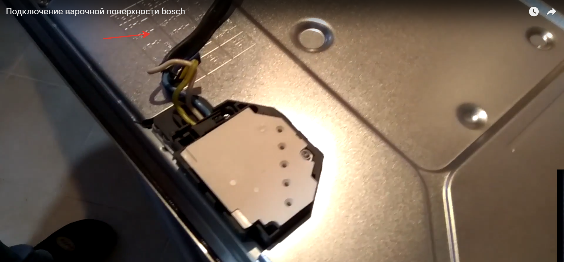

Возможно ли подключение данной модели на 380 В?
Рядом с клемником подключения должна быть схема (прямо на металле) если там есть подключение на 2 фазы, ноль, земля, то лучше если будет подключение на 380 вольт, при нагрузке 4.6 кВт это будет оптимальным вариантом, рекомендую пригласить электрика для подключения, так как можно испортить электронную начинку панели
