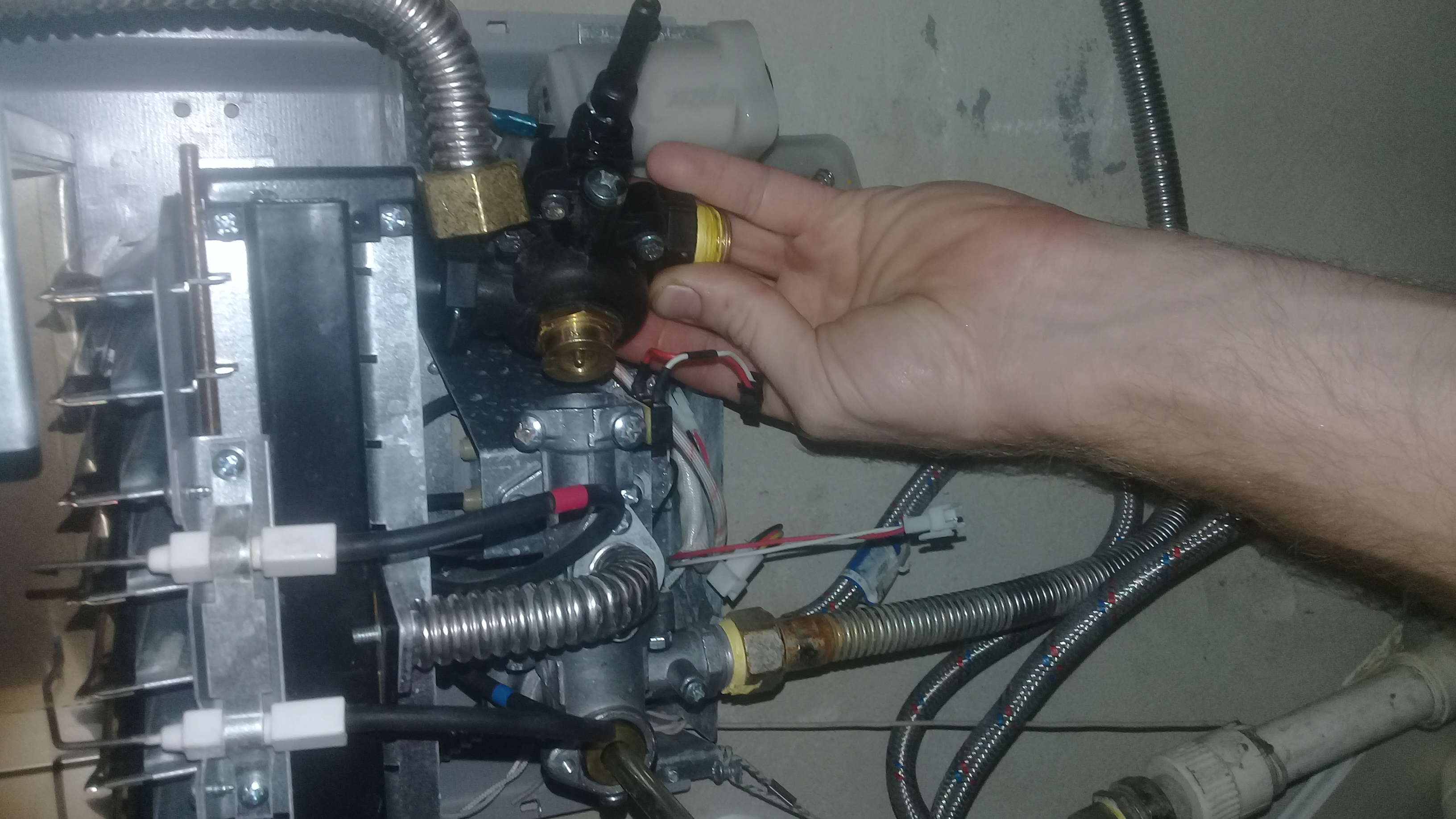

Подскажите пожалуйста. Выбивает регулятор подачи воды на гайки с шток-соеденением газовым клапаном. В чём может быть проблема?
Нева 4510м
Посмотрите мембрану в водяном узле, шток работает при прохождении воды в камере и включает микровыключатель запускающий газовый узел
