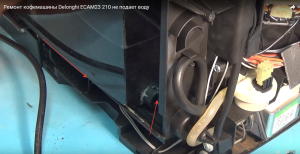

Проверьте на водяном блоке для воды клапан(указано стрелкой) или сильнее дожмите водяной блок
