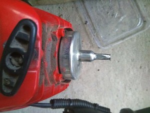

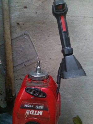

У меня бензотриммер МТД 790М. При работе двигателя не идёт вращение на шпульку. Скорее всего, наверное, проворачивает в соединение тросика? А может что-то и другое. Если Вам известна причина и Вы с ней сталкивались, то подскажите, что и как. Заранее спасибо.

В моем разрушилось соединение барабан сцепления - квадратный вал. Потребовалась замена барабана. Находится под соединением штанги с корпусом.
