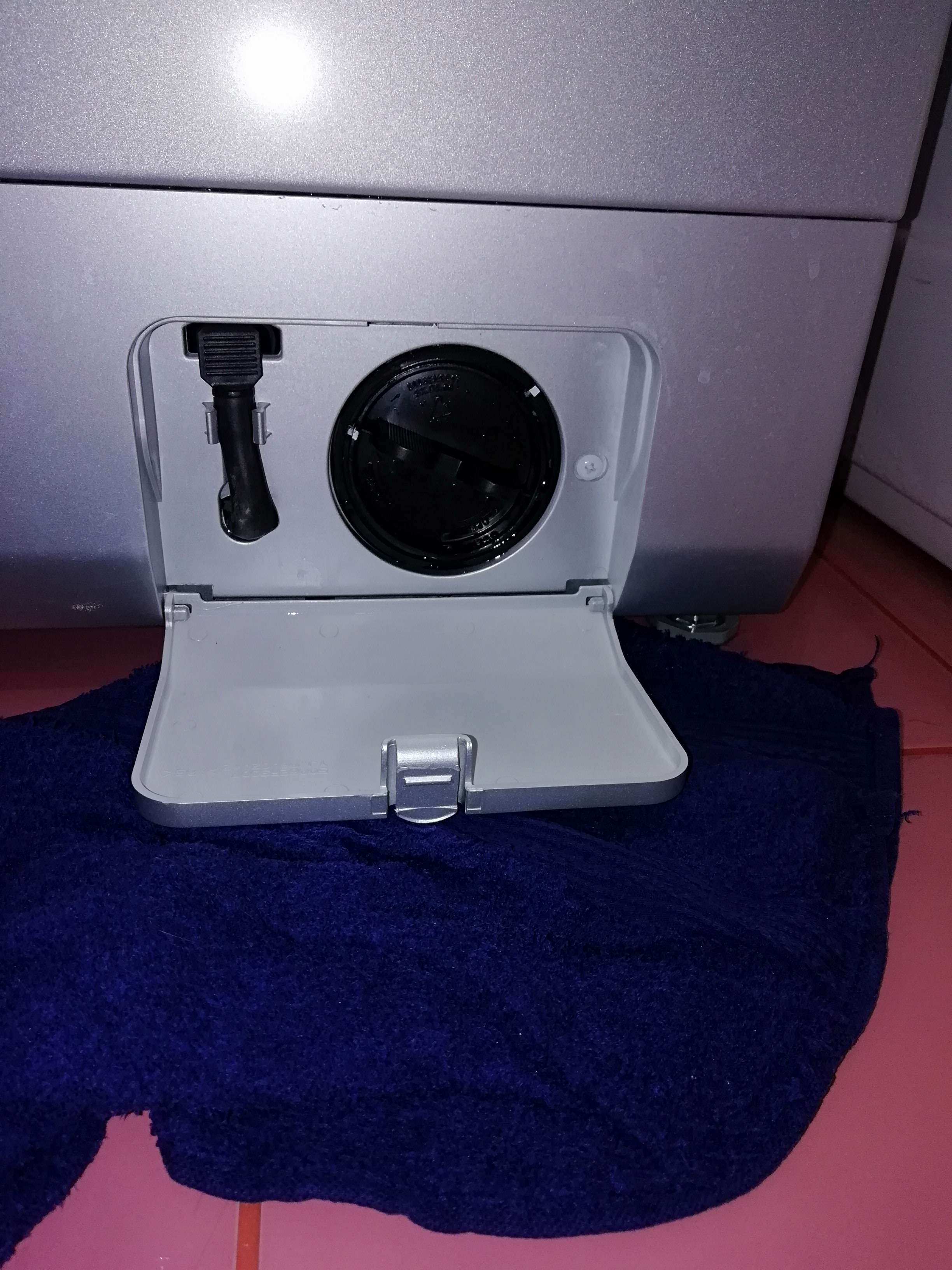

Укажите пожалуйста причину, возможно по которой из фильтра внезапно побежала вода? Попытался открутить, не вышло.
Отключите из розетки. Слейте воду из бака и перевернув машину осмотрите возможно слетел хомут или прохудился резиновый патрубок, заодно вы прочистите патрубки и помпу, возможно прокладка прохудилась
