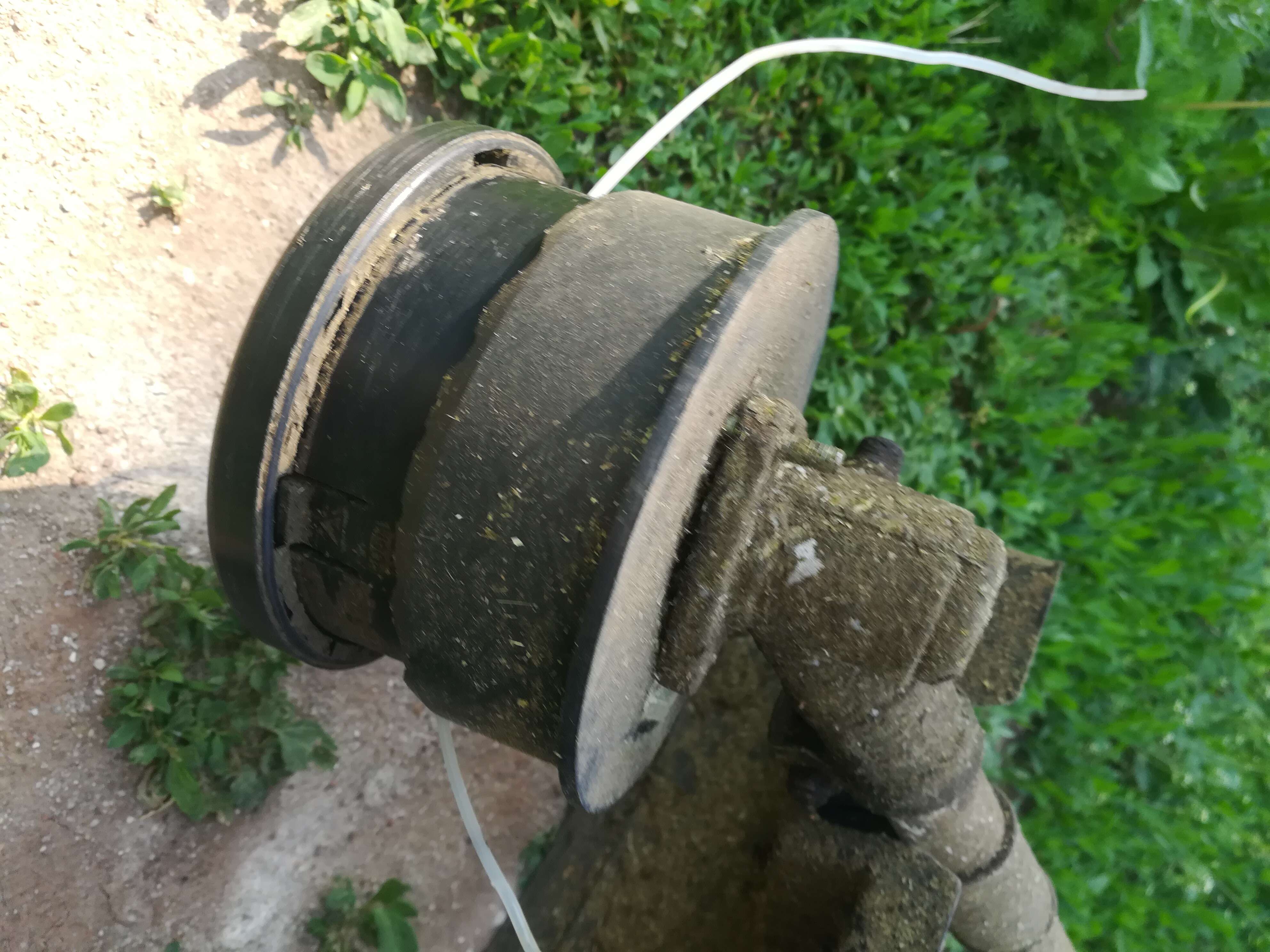

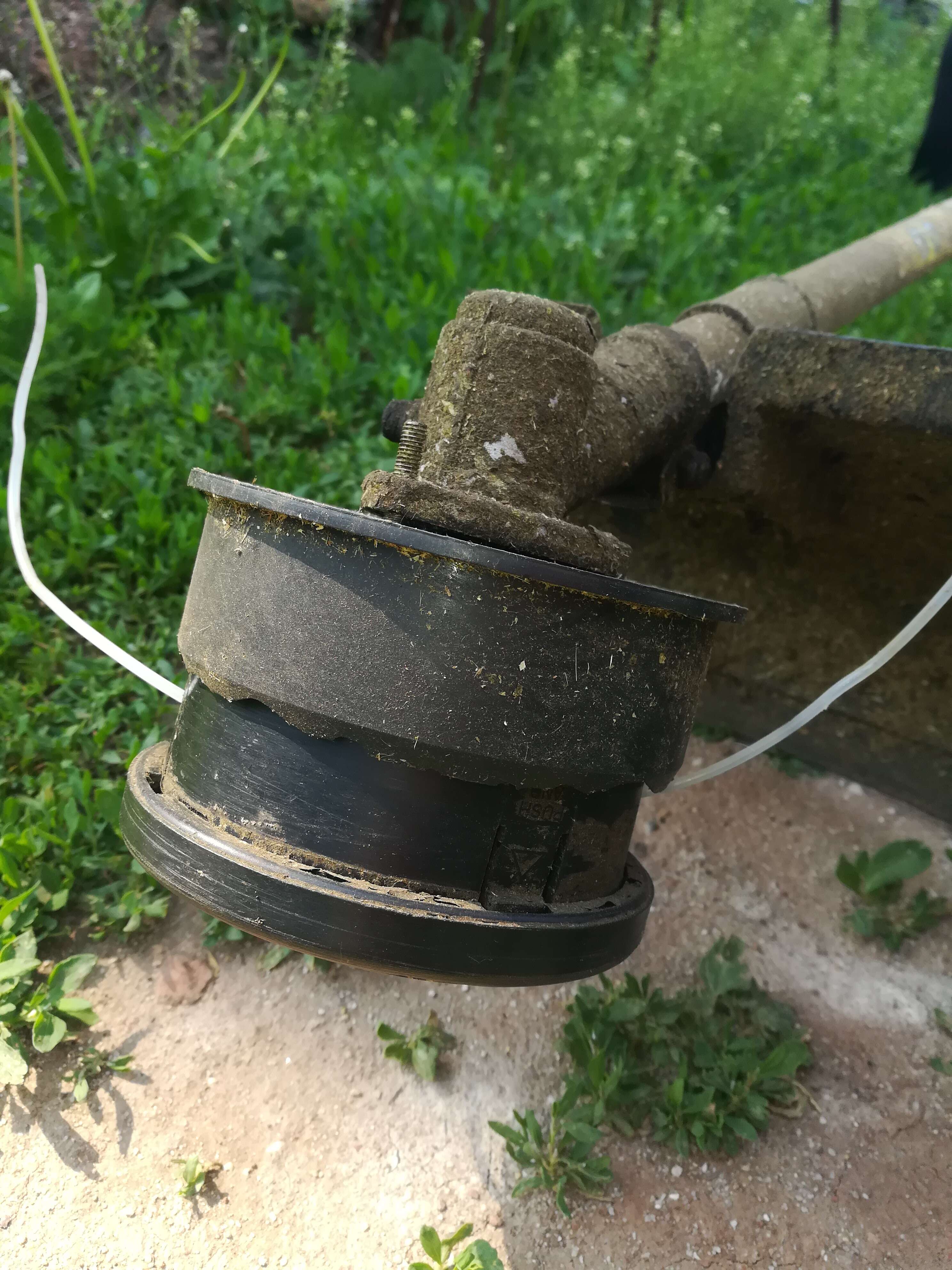

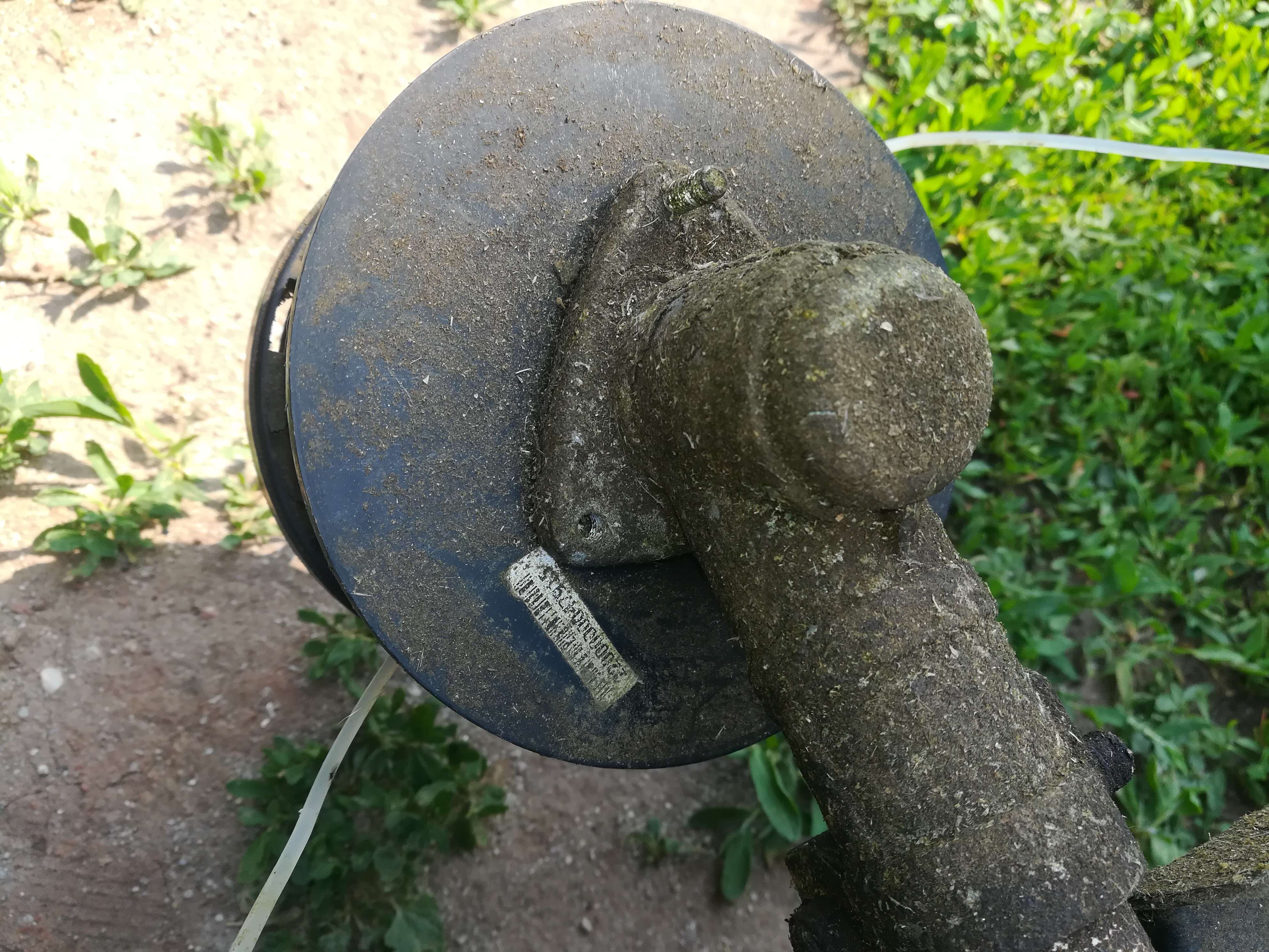

Не могу снять катушку, чтобы намотать леску, не отвинчивается фиксирующая гайка.
Гуру, Ответы: 130390, Оценили: 12581 раз
Вставить фиксирующий штифт и открутить катушку рукой см. пункт 9.2. https://mcgrp.ru/files/viewer/170755/9
Аноним 3 года назад
В инструкции ответа на мой вопрос нет. Крышка с катушки не снимается!
Аноним 3 года назад
Здравствуйте!у меня тоже проблема .леска кончилась и я не могу поменять.головку не открутить.крышка не откручивается
Аноним 3 года назад
Кто уже умеет.пришли те видео
Алексей 2 года назад
Если повредите отверстие для фиксатора головки на металлическом щитке головки - не бойтесь, ломайте его совсем. Располовиньте вал и зажав его в тисках или трубным ключём отверните головку. Вместо сломанного щитка я использовал заглушку для канализационной трубы, намного лучше заводского металлического кожуха.
