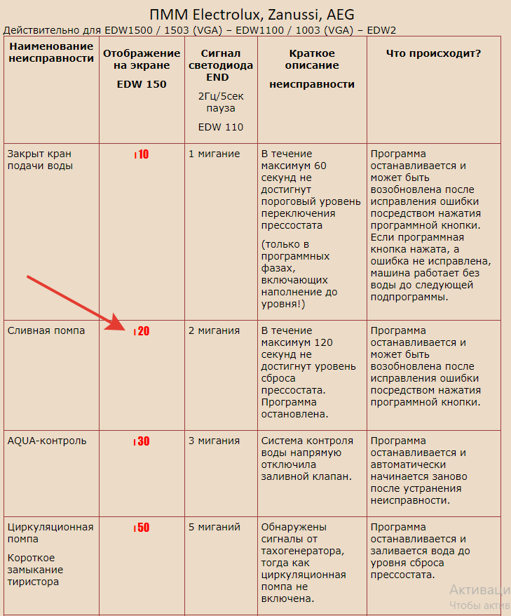

Ребят, подскажите, кто сталкивался. Машинка AEG фаворит 65401? запускается нормально? но через 5-7 минут выдаёт ошибку 20 (ошибка по сливу), фильтр, шланги, насос, все проверил? все работает? все чисто. Вода не подаётся, открываешь дверцу - все сухо.
Ответы 3
Ошибка I 20----не происходит автоматического слива из камеры ПММ, тут нужно смотреть пресостат(датчик уровня), нужно проверить размыкаются ли контакты , прозвонить, проверить целостность камеры пресостата, возможно не отпадают контакты
Ися, Пенза
Вообщем дело в пресостате ?
По расшифровке ошибки похоже, только регулировку пресотата не трогать
